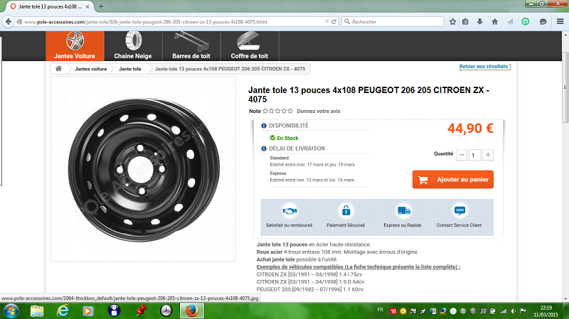

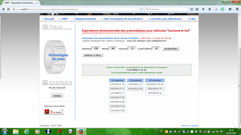

Pour les équivalences légales :
http://www.tnpf.fr/dimensions/dimension ... b=tourisme
En mettant la dimension 135/80/R13 on obtient ceci :
Avec ce type de motorisation il faut naturellement rester en 13 pouces;pour ne pas ramer et fausser le tachymètre.
L'autre chiffre concerne l'entraxe et le déport :
http://www.entraxes.fr
L'entraxe sur nos 205 est 4 x108.
Bonne soirée.

Re: Besoin de conseils avant achat de jantes
Salut CEV !
Merci de ta réponse.
Je pense que tu as mal lu mes dimensions car je suis bien en 145 SR 13 qui est l'équivalent du 145/ 80 13 de nos jours ! Donc je suis dans les normes
OK ! Autant pour moi .
Voici un modèle de jante équivalente à celle d'origine et utilisant les goujons d'origine :

Bon, je commence à comprendre le système avec tout ce que vous m'avez dit. Mais reste encore des zones d'ombres.
Je m'explique, CEV l'image que tu me montres de la jante, c'est bien une entraxe de 4x108 comme sur ma 205 et il est bien mis que c'est compatible avec une 205 de 85 dans la liste. Mais ça ne marche pas avec le tableau de correspondance plus bas. Il est dit qu'avec une jante de largeur de 5 pouces je peux mettre au minimum du 155 de largeur en pneu. Alors que moi j'ai du 145. Comment ça se fait ? Si je prends une jante en 5 pouce je dois changer les dimensions de mes pneus ?
Je trouve ça un peu complexe tout ce système ! Mais bon on va faire avec !
EDIT : Sur le site Norauto, c'est la même chose, il me propose une jante 5.00 B. Ou alors je dois mettre du 165 en pneu été... Mais bon j'aurais aimé garder les galettes de 145 ! Ca donne un look à la voiture !

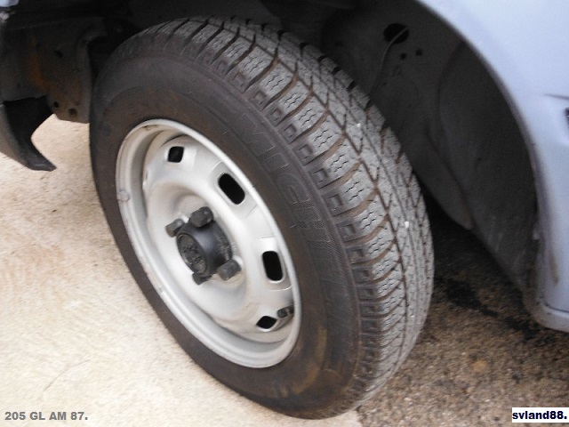

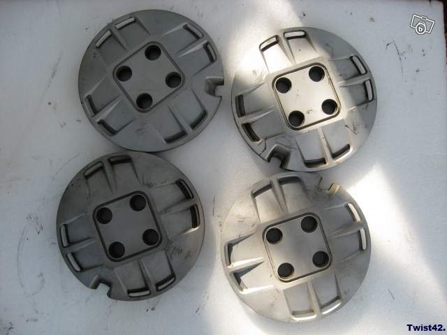

La grise avec un cache moyeu en plastique noir comme celle ci :
Ou bien une grise comportant ce type d'enjoliveur :
The.Buffoon
- Messages : 112
- Inscription : lun. 8 déc. 2014 12:38
Les grises avec le cache moyeu. J'aimerais bien retrouver les mêmes d'occasion ou en casse, mais ça je pense que je l'ai assez répété !

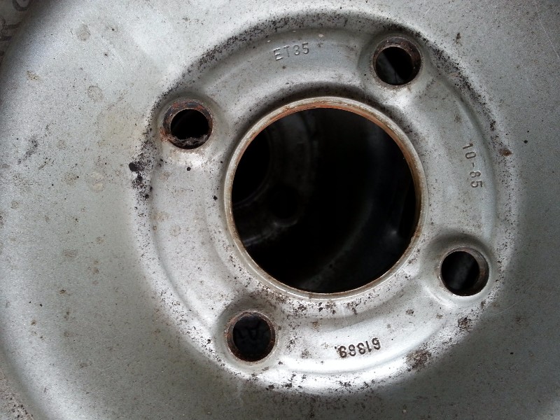

Bonjour à tous
Voilà j'ai récupéré des jantes montées en 145 sr 13 comme la mienne. Entraxes 4x108 et deport ET 35.
Tout va bien sauf un petit doute. Je n'ai pas encore eu l'occasion de les essayer sur la voiture mais il y a un chiffre que je n'arrive pas a identifier.
Autour du cache moyeu il y a un 10-85 et je voudrais connaître sa signification car sur mes jantes en place ce chiffre est 12-84.
J'espère ne pas m'être trompé...
Voici une photo. Merci d'avance de vos réponses.
Simon.
