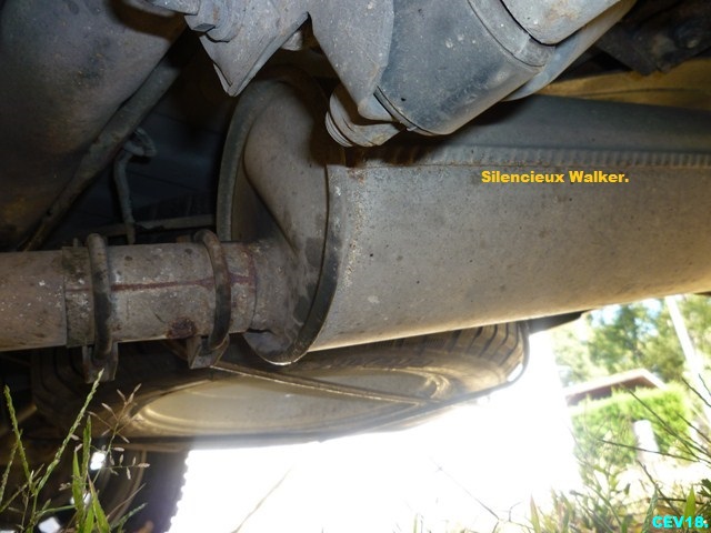

Re: [Jacques67] 205 GTI 1.6 115 ch Blanc Meige
Le silencieux Walker est supérieur au Bosal en longévité .
MTS a bonne réputation aussi .
Sur ma GT c'est un Walker, en place depuis Mai 2006, et totalisant à ce jour 93000 kilomètres.
Silencieux Walker à emmanchement.
Sur nos 205 il existe 2 types de montage , à collerette et à emmanchement.
Au reste ,il existe un adaptateur collerette /emmanchement :
Adaptateur échappement Walker.
