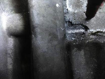

Voici les deux fissures:
Grattage afin d'enlever tout ce qui est pourri, nettoyage à l'Acétone puis application de l'Aramétal.
une fois fini:
puis vérification de l'étanchéité sous une pression de 0.8 bars: :gene:

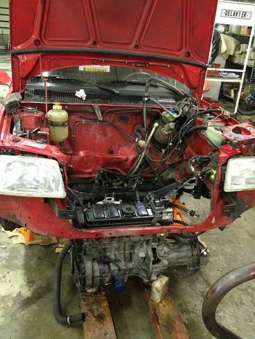

Décision... Recommencer, mais cette fois en retirant le moteur de la voiture.

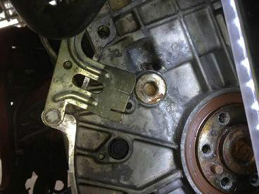

S'est reparti pour un tour, je démonte tout, ressort le bloc moteur
puis je regratte la partie qui fuit, afin de faciliter la prise de l'Aramétal et nettoyage à l'Acétone.
Image Image

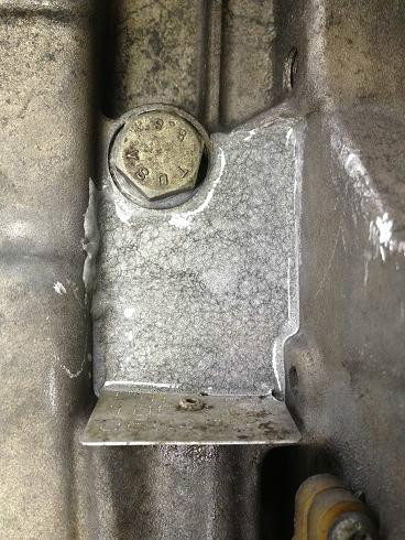

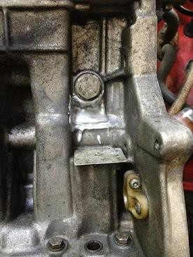

Puis cette fois je rebouche en faisant couler l'Aramétal de manière à ce qu'il prenne la forme du bloc :roll:
Je laisse sécher une 20ènes d'heures, je remonte le moteur: mla boite de vitesse, les cardans etc.... :pasdrole:
Je mets de l'eau et fait tourner...
et là... encore une fuite. Toujours l'eau qui passe entre le moteur et l'Aramétal. :snif:

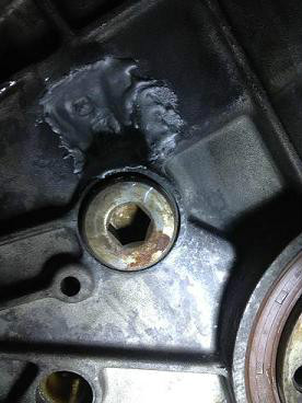

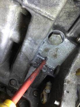

Je casse ce qui a déja été fait. :grr:
Image Image
On voit que le trou est en fait bien grand et le bloc pas en excellent état à cet endroit.
Cette fois je prend une seringue et fait passer l'Aramétal liquide directement dans le trou de vidange de l'eau en mettant du scotch sur la face avant du trou afin d'éviter que l'Aramétal ne ressorte trop par l'avant.
Ceci afin deboucher par l'interieur.
Je laisse secher une nuit complète.
Et évidemment.. Fuite........... :hurt1: je ne désespère toujours pas et je vais acheter ce liquide. Certains disent que ca risque de boucher les canalisations plus qu'autre chose. Foutu pour foutu, de toute facon autant essayer.
