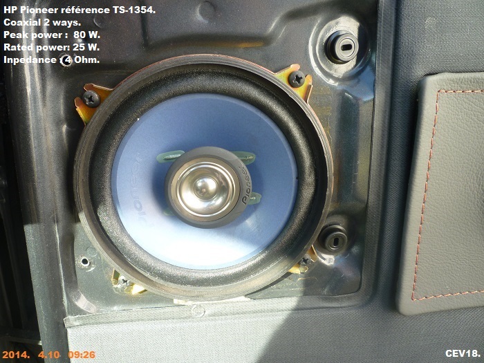

Flo57 a écrit :Oui c'est ce que j'ai vue avec le goudron, à l'arrière ça vibre ??
Oui ce sont des coaxiales ça m'embête pour le coup ^^
Sur la mienne ce sont également des HP Pioneer ,de type coaxial ,en place depuis Novembre 1999 .
Leur montage n'a pas causé de souci à l'époque .

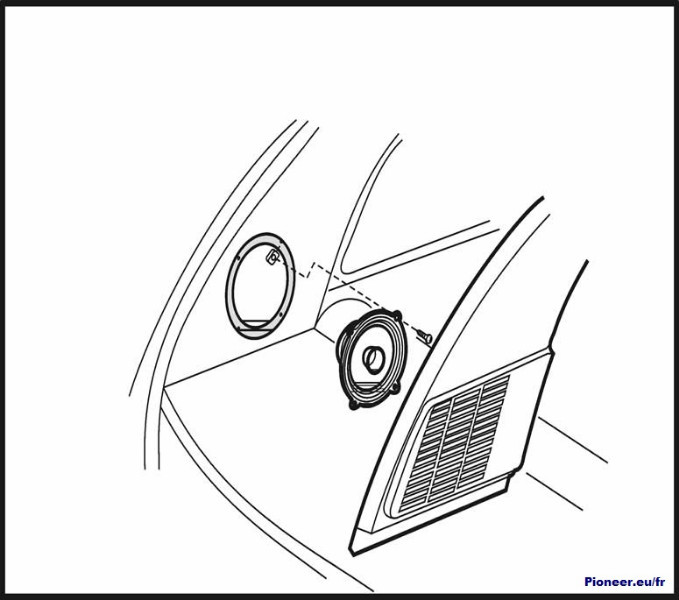

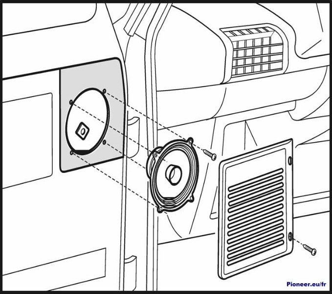

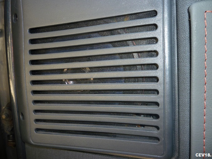

CEV oui ce sont bien ceux la mais impossible de remettre le cache dessus je force mais je sens que ça bloque..
Thibault je voulais dire que la personne qui avait la voiture avant moi avait déjà eu ce soucis de vibration je penses d'où le goudron ^^

Pour les caches, difficile de s'expliquer par écrit mais observe bien comment ça marche, un coté s'emboite puis l'autre coté se pose et se visse.

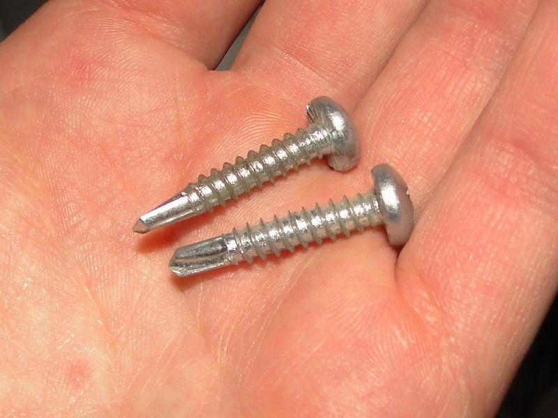

Pour le montage ne pas prendre les fixations d'origines ni les visses. Elles sont vraiment de mauvaise qualité d'où les vibrations. Il faut trouver des visses à tôle auto-taraudeuses comme celles-ci :
Tu fais un petit trou (genre 2mm) pour guider la visse, puis tu visse le HP (à la visseuse), ça va nickel
Pour les enceintes avant tu peux remplacer les fixations d'origine par ces mêmes visses si tu les prends légérement plus grandes que le trou d'origine. Il faut visser assez fort pour que ça ne vibre pas et pas trop pour ne pas nickel le trou que tu viens de faire. A toi de sentir.

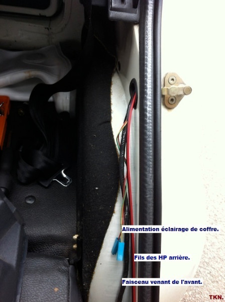

Moi j'aimerai bien en rajouter derrière, comment faire ? Parce que je doute qu'il y ait déjà les fils..

Je penses pas non plus qu'il y est de fils aux emplacements arrière, tu dois tiré tes fils jusqu'à l'autoradio, j'ai pas encore eu le temps de vérifié chez moi mais j'y crois pas trop.

Tu peux les faire passé partout tant que ça reste propre mais l'idéal c'est de calé les fils au niveaux des joints des portes, une personne pour confirmé ?
Re: Branchement hp ??
D'origine il n'y a pas de pré-câblage pour les HP arrière ,seulement leur emplacement dans les garnitures hautes.
Comme dit précédemment il suffit de les cacher sous la moquette le long des joints de portes et de les faire ressortir sous les garnitures basses par le passage des faisceaux d'alimentation électrique :
