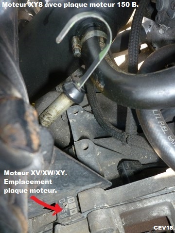

Identifications des différents moteurs X à distribution à chaîne de la phase 1 des millésimes 83 à 87 :
XV8 = plaque 108 C.
XW7 = plaque 109 F.
XY7 = plaque 150 D.
XY8 = plaque 150 B.
XY6B = plaque 150 Z.
Cette plaque est rivetée sur le carter côté embrayage, dont voici une photo :

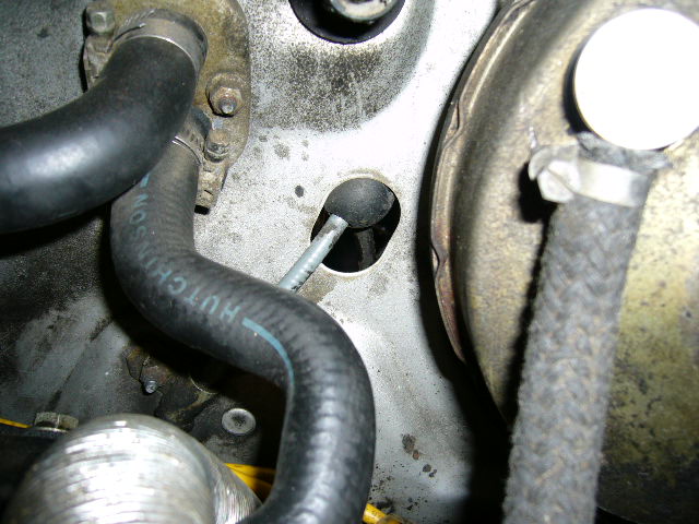

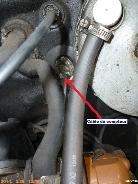

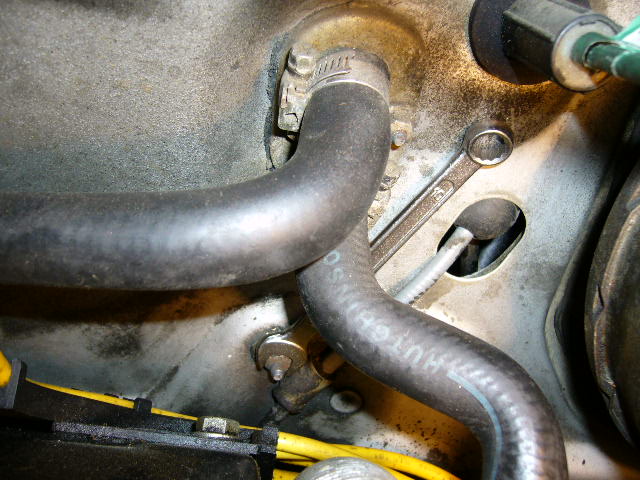

Sur le lien de mon précédent message on voit bien le câble et la boule.
Voici une photo du compartiment moteur de ma GT ,montrant le passage de ce câble :
Et 2 photos provenant de la Fiche Pratique de son remplacement :

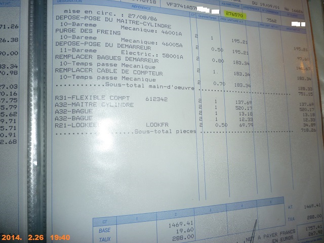

Sur ma GT il a été remplacé une seule fois ,par un Agent Peugeot, sur la facture il y a juste la référence Peugeot : 612342 .
Bizarre ! après une recherche sur le web la référence Peugeot 612342 correspondrait à un câble de 505
en tout cas il est en place sur ma GT depuis le 19 Septembre 2001 ,Kilométrage compteur ce jour là :276570.

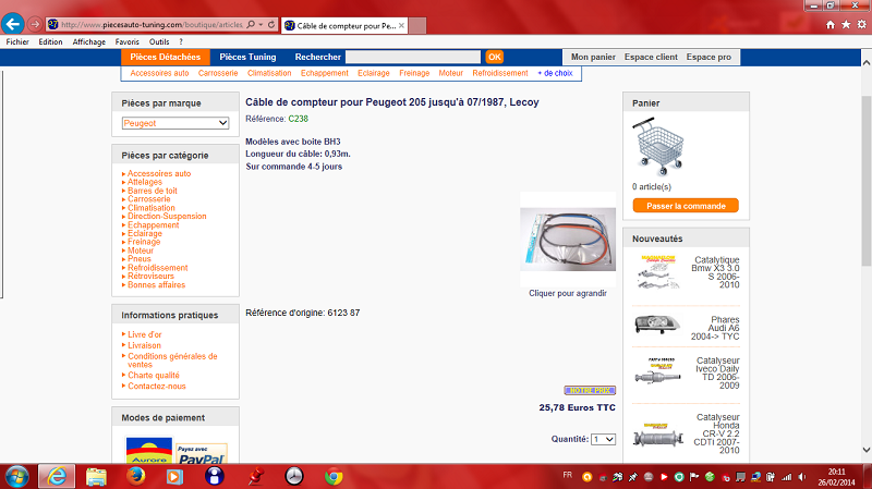

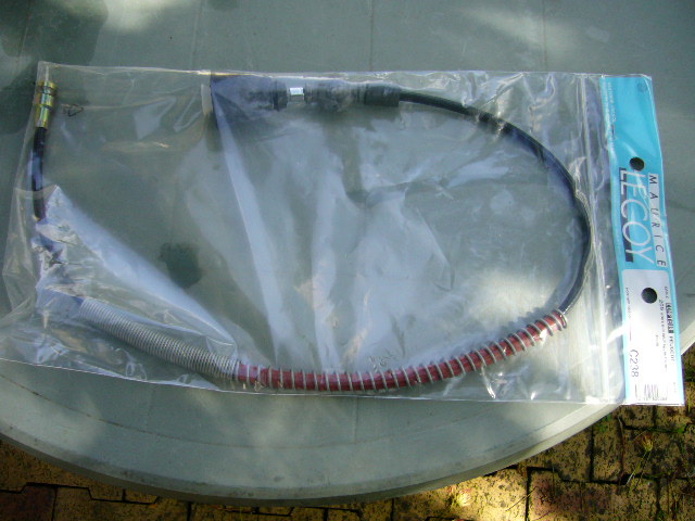

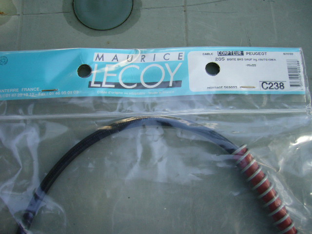

Sur la Fiche Pratique du forum , le câble neuf de remplacement pour une XR à moteur XY7 est celui-ci :
En partant de cette référence j'ai fait une petite recherche sur Internet et j'ai trouvé ceci :
La bonne longueur du câble de compteur pour nos phase 1 à moteur XV/XW/XY est donc 930 mm.
