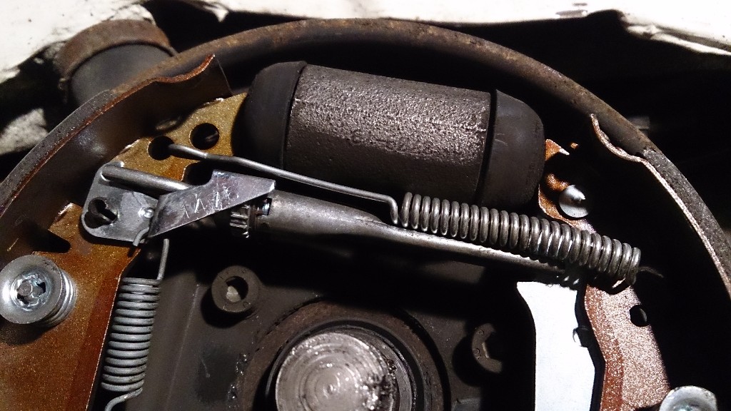

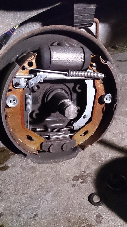

J'ai verifier le freinage avant et toutes les durites, apparement, ca va plutot bien, rien de, percé, rien de fuyard et les pistons des etriers bougent en meme temps et sur la meme coté.
J'ai relu le CT, j'ai donc un desequilibre ARR de plus de 30% et une difference de freinage entre l'arriere droit et l'arriere gauche de 30daN sachant que c'est le coté droit qui est plus puissant ce qui fait que la caisse tire a droite dans les freinages.
La caisse a passer plus de temps sur cale que sur la route, 'sont toujours tout neuf les freins !

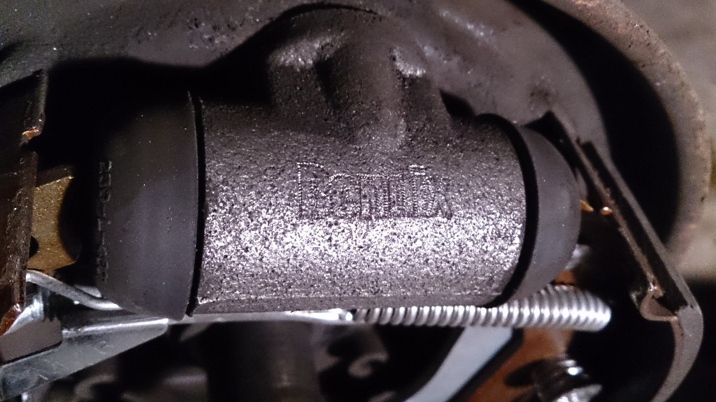

Malgré qu'ils soit neuf et en bon etat, je voudrait savoir comment on regle le jeu ( cencement automatique mais qu'il faut toujours re-reglé a la main ) sachant qu'apprement j'ai un montage Girling mais des cylindre de roue Bendix, la aussi, je ne comprend pas bien ce mix ( feu vert powaaaaa )
Merci de vos conseils !

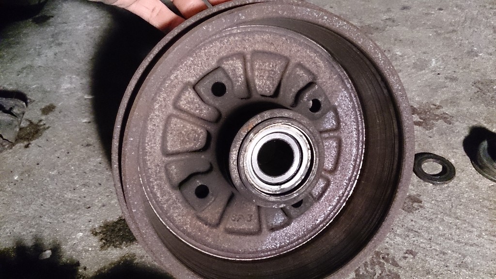

salut pour régler il faut que tu remets ton tambour et tu serre ton écrou de moyeux et aprés avec un tournevis tu peux régler tes machoires par le trou d'une vis sur sur le tambour il faut que tu tournes la molette
- damyboy957
- Messages : 168
- Inscription : lun. 26 nov. 2007 18:42
- Localisation : ( 95 ) roissy
Re: caisse qui tire a droite lors d'un freinage d'urgence
aaaahhh ok j'ai megatoucompriiiis !!! euuh mais bien evidemment, il ne faut pas trop le desserer car pour le remette a zero, faut tout demonter c'est ca ?

Ils ont remplacé les cylindres de roue chez Feu vert ?
Si oui, dis nous quelles sont les références des pièces notées sur ta facture.
Il y a visiblement une foultitudes de montage possible sur GTI 1,6L.
http://www.oscaro.com/cylindre-de-roue- ... 060-611-gt
Le rattrapage de jeu étant automatique, il n'y a bien évidemment pas besoin de le régler.
Si Feu vert a remplacé les cylindres de roue et les mâchoires, ne te prends pas la tête et retourne les voir avec le CT pour qu'ils t'expliquent comment il est possible qu'un tel déséquilibre apparaisse sur le CT alors qu'ils ont tout remplacé.
Ils devraient revoir leur boulot gratuitement puisqu'il y a erreur de leur part.
