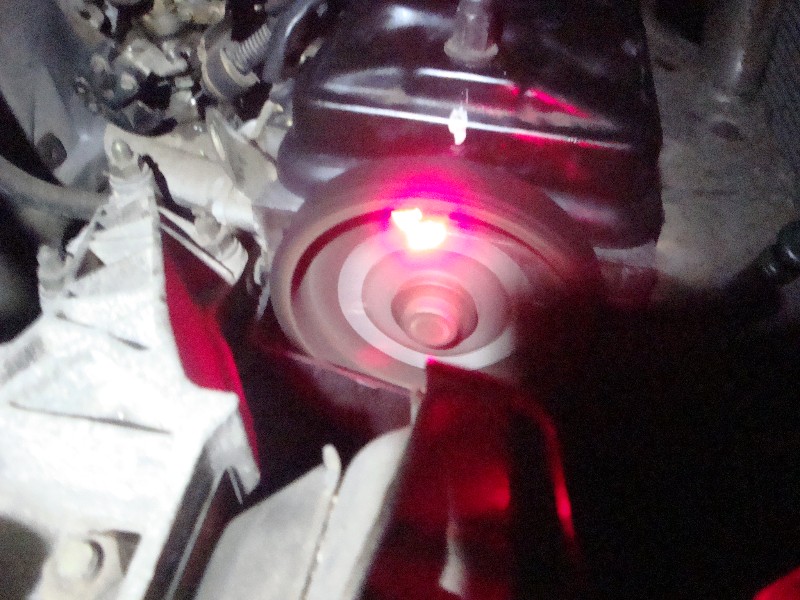

Bref, donc je change l'allumeur, tout va bien, je le place en plein milieu du trou oblong, tout roule ! Mais pour régler avec la lampe, la galère !
Perso j'arrive même pas à me positionner pour voir les repères d'angle !! Comment vous faites ??

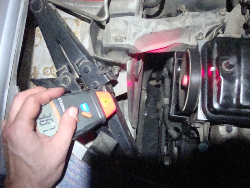

Sinon pour utiliser le tachymètre optique, j'ai procédé comme ceci, si ça peut aider...
Je vise la poulie de la courroie de distrib
Le repère phosphorescent que j'ai placé sur la poulie
Avec ça je trouve 400 trs/min au ralenti. Je fais un x2 pour aller aux 800 trs j'ai bon ? Un tour de poulie pour deux tours de moteur ?

Pour le régime c'est bon. L'arbre à cames tourne 2 fois moins vite que le vilebrequin. :)

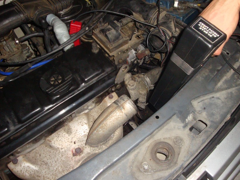

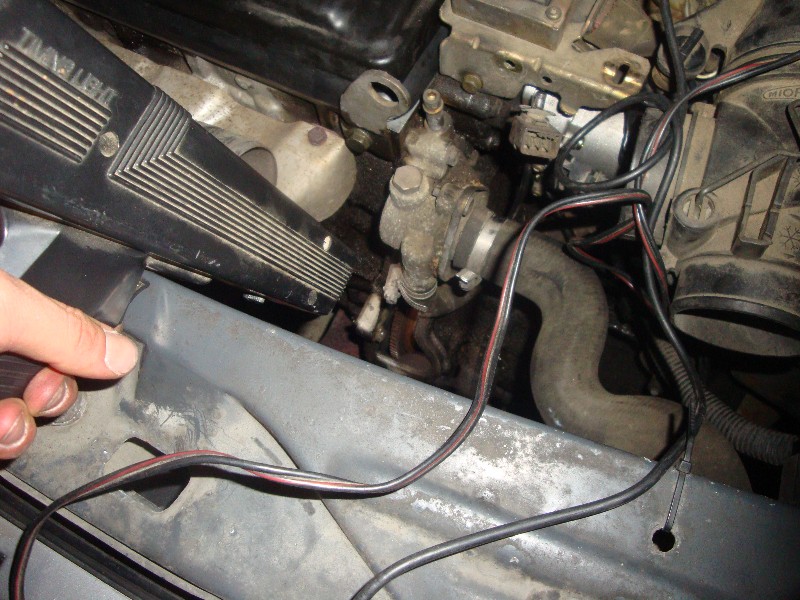

Pour la lampe stroboscopique elle flashe blanc ? Si c'est rouge, laisse tomber. :?
Mets un coup de tippex sur le repère mobile pour bien voir. :wink:

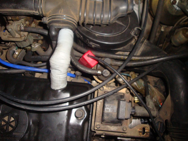

Le premier cylindre c'est celui qui se trouve coté boîte de vitesse donc oui je pense que tu as pris le bon fil HT. :)

Pour le repère mobile (celui à marquer au tippex), tu tournes le vilebrequin avec une clé de 22 coté poulie damper (la poulie qui entraîne celle d'alternateur), en surveillant le volant moteur. :)
Tu vas voir apparaître un trait sur le volant. C'est celui-ci qu'il faudra souligner avec du tippex. :wink:

Nickel ça a marché !!! Merci JPB encore une fois ! J'ai trouvé le repère, réglé sur 4° vu que je roule au SP95, et voilà !! Trop simple, une fois qu'on a trouvé le trait de repère :lol: En tout cas le Tippex est indispensable !!!
