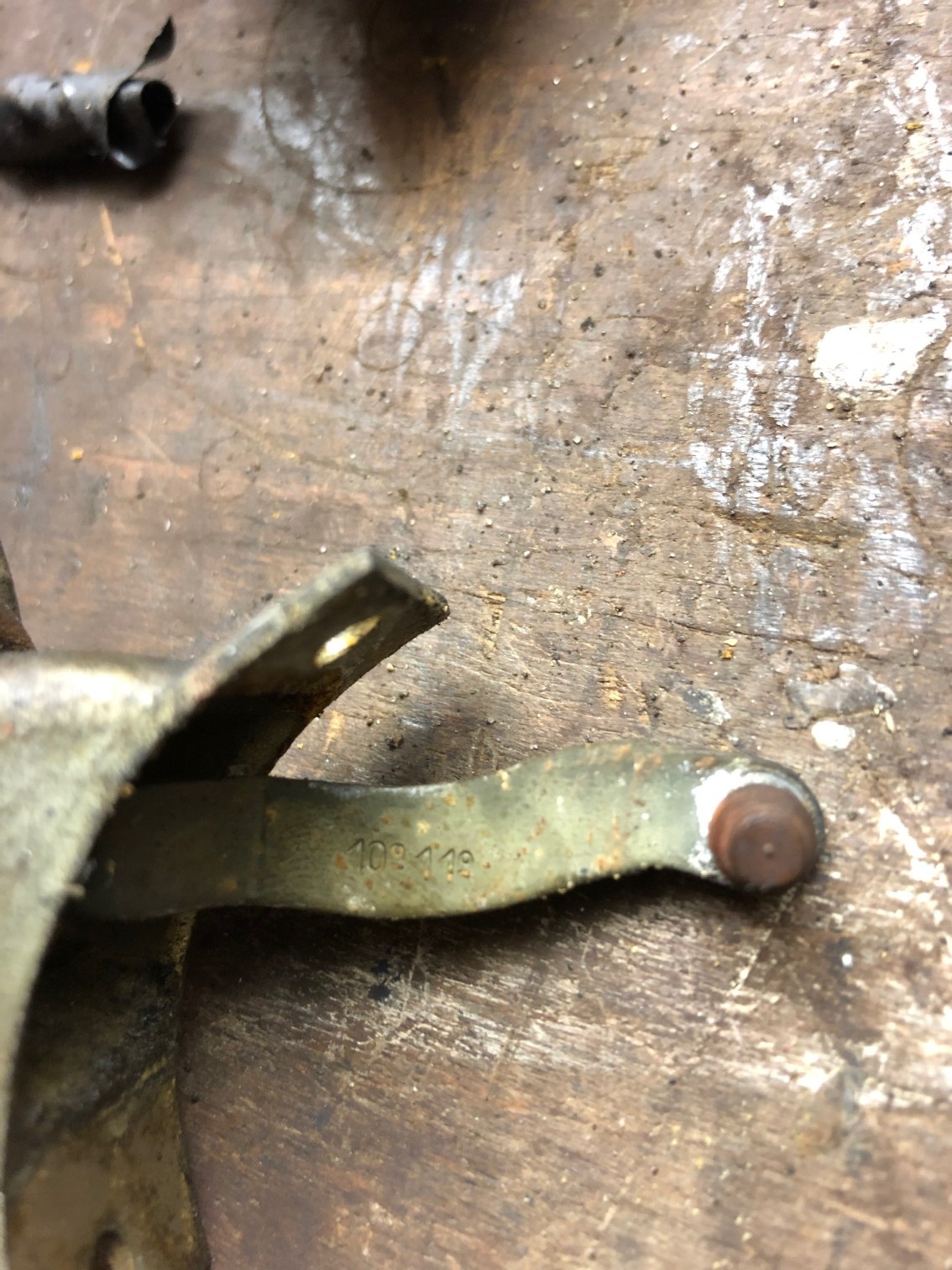

Ju' a écrit :J'ai un 2525755A et un 2525651A , je démonterai et photos pour comparer, ça peut être intéressant :)
Bonsoir,
Voir le marquage sur le levier de la capsule
Description: Moteur TU3A (K1G)

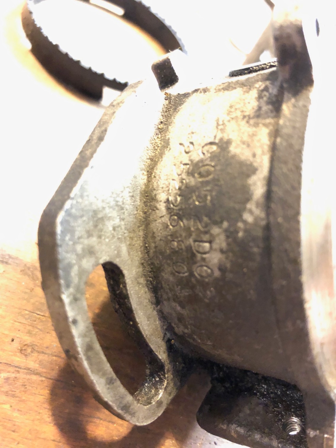

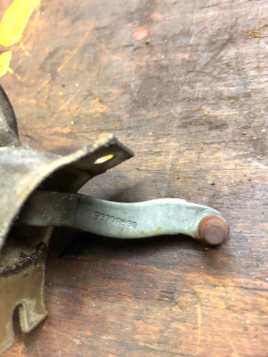

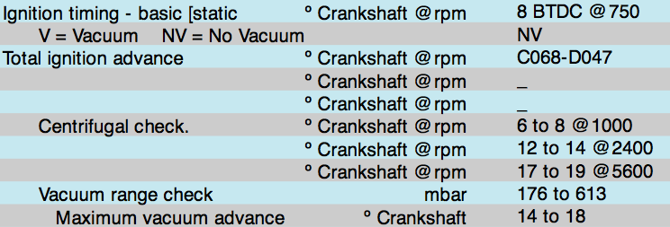

J'ai comparé les capsules provenant de 2 allumeurs différents pour moteur TU :
L'allumeur Ducellier 2525680A courbe C052-D039 équipant les moteurs TU3S depuis 1991 est monté avec une capsule 10°,11°
L'alumeur Ducellier 2525755A courbe C068-D047 équipant les moteurs TU3F2 est monté avec une capsule 7°30,8°30
Ces deux capsule sont similaire, seul la longueur de la came à l'air de varier.
Bien que je n'en ai pas la certitude, je pense que ces capsules étaient d'origine sur ces deux allumeurs.
Donc cela confirme que les capsules sont différentes selon l'allumeur... Dommage :gene:
Comme on le voit régulièrement sur différents topic dont celui ci, Elec'ancertre est en mesure de refabriquer les capsules pour nos Ducellier, il faut pour cela leur communiquer les courbes d'avance de nos capsules.
Et comme dis ci dessus, les courbes des allumeurs d'après 1991 peuvent être augmenté de 1° pour optimiser le fonctionnement au SP98. (avant 1991, les allumeurs étaient conçus uniquement pour le 98, pas besoin de modifier la courbe)
Si le recensement des capsules selon l'allumeur est assez complet, on pourrait en faire une fiche. Ça serait certainement utile a quelqu'un :)
