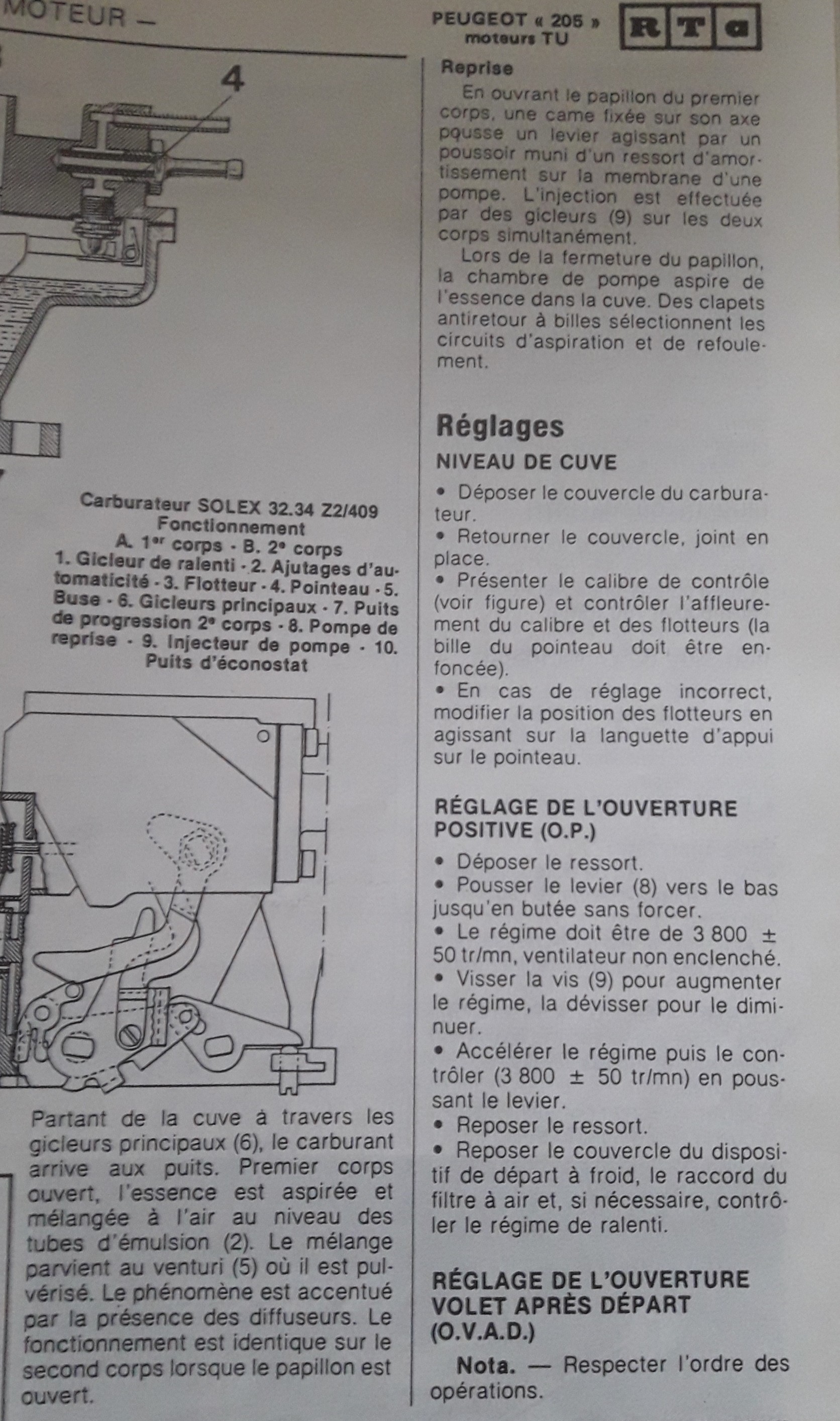

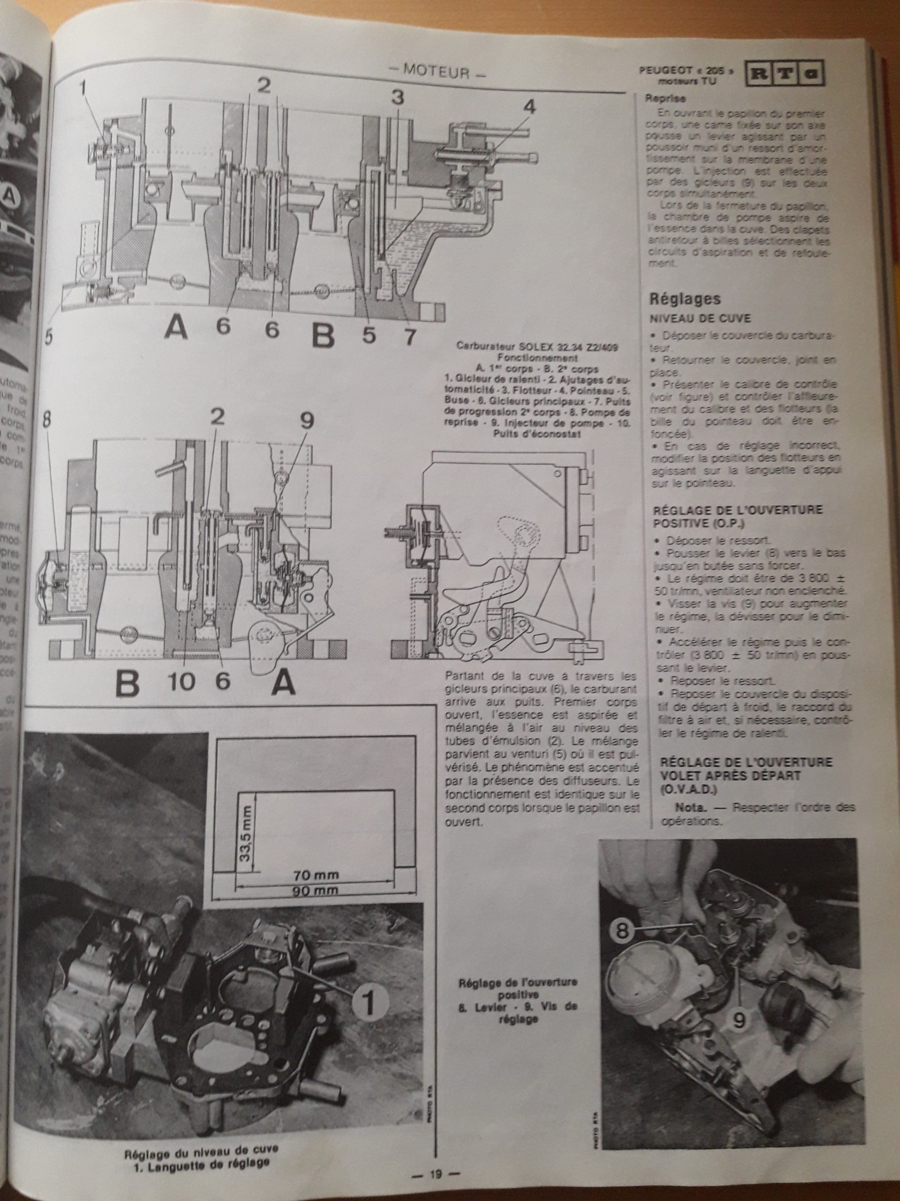

Niveau carburateur je n'y connais pas grand-chose.
Néanmoins, chercher dans un livre ça reste à ma portée :gene:
Est-ce que tu sais quelle est la différence entre le carburateur 32/34Z1 ( celui qui semble t'intéresser) et le carburateur 32/34Z2?
Je pose cette question car dans mes différentes recherches, j'ai trouveé un peu d'informations sur ces deux références, mais des fois c'est mélangé et on ne sait pas bien ce qui diffère dans les deux cas...
J'ai bien pris note que tu indiquais ne rien avoir trouvé dans la RTA, il n'y a cependant que là que je suis parvenu à trouver quelque chose sur le carburateur 32/34Z1. Mais là encore, il y a des schémas qui correspondent aux Z2 donc je ne suis pas certain que ça ira, mais le texte semble convenir pour le Z1 d'après le titre du paragraphe...

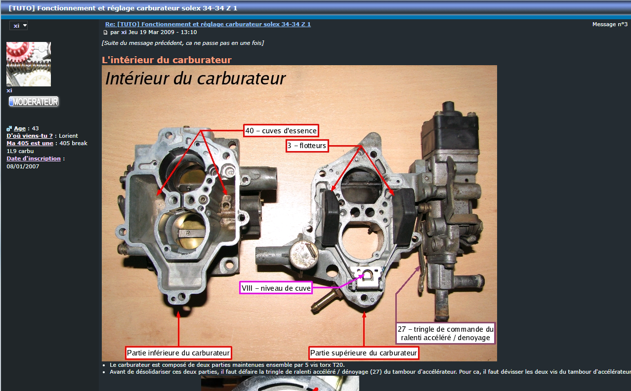

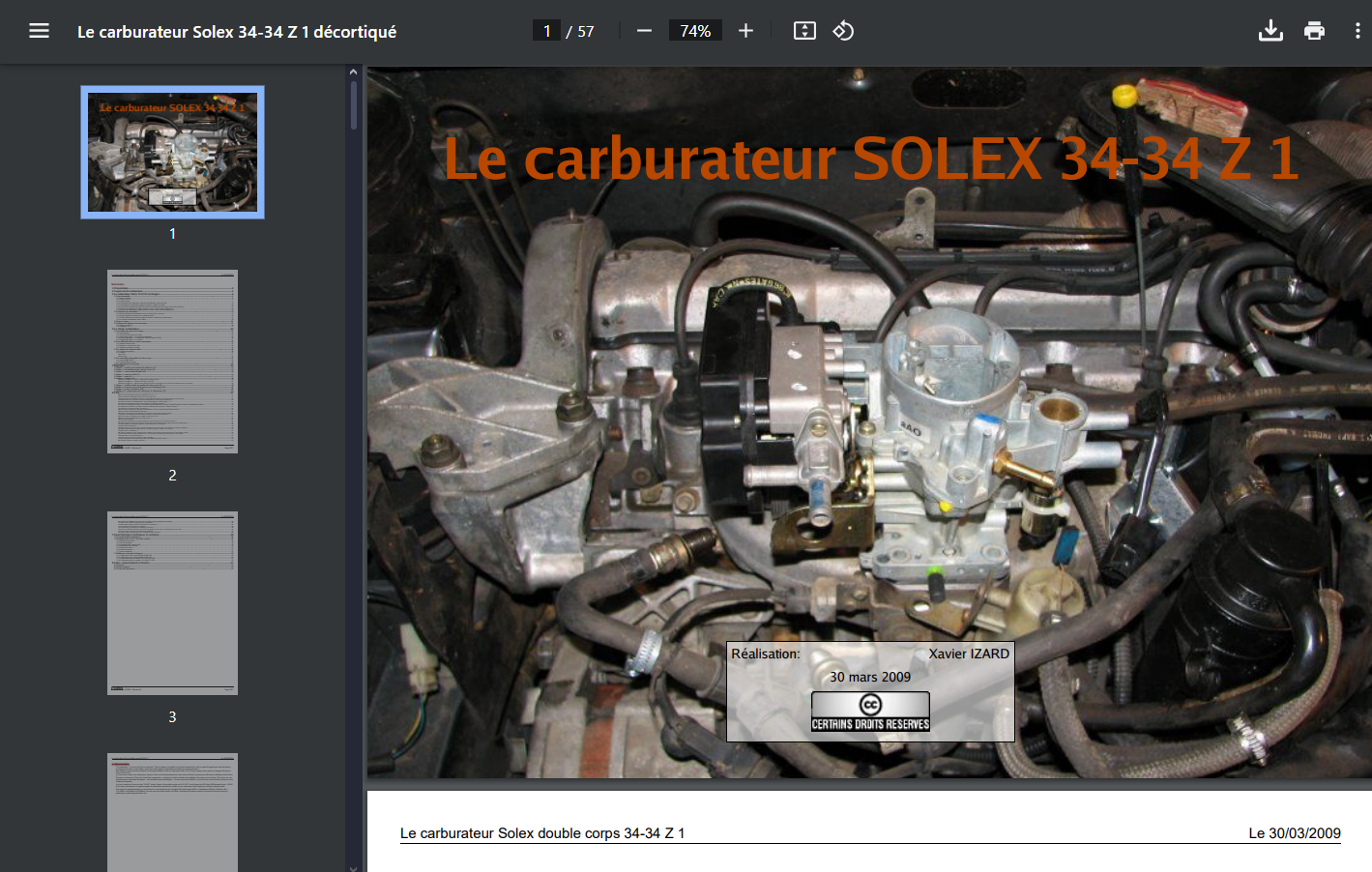

Bonjour :hello:
http://xrms.free.fr/divers/405/tout_sav ... _rev_B.pdf
et,
http://www.forum-405.com/t2159p2-tuto-f ... -34-34-z-1

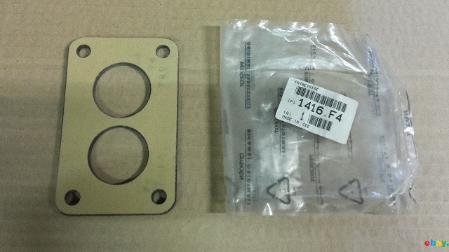

La différence entre le Z1 et le Z2 serait, de ce que j'ai compris, au niveau du circuit d'arrivée et retour carburant. Les deux carbus ne sont pas interchangeables.
La cale en bakélite est neuve est parfaitement plane (contrôlée au marbre), la pipe d'admission également, et le pied de carbu a été longuement repris au papier de verre fin sur le marbre pour corriger sa déformation. Je ne pense pas qu'il y ait une prise d'air à ce niveau. Selon l'ami qui s'en occupe actuellement, et qui pourtant connait très bien les 205, le problème viendrait bien du carbu et impossible selon lui de régler un niveau de cuve correct.
A combien réglez-vous votre niveau de cuve ?
