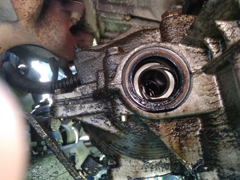

Bonjour voilà cette après midi j'ai démonté mon cardan qui claquer on le retirent j'ai vue une drôle de marque au niveau de la boîte de vitesse j'aimerais savoir si c'est normal de plus la boîte était vide pas une goutte d'huile et je trouve pas les bouchon de vidange de boîte et je pense pas quel correspond au moteur sinon le niveau serai bon
Si vous pouvez me donnez votre avis

Sur les moteurs XV-XW-XY, d'origine 104, il n'y a pas de bouchon de vidange sur la boîte de vitesses.
Le graissage de la boîte étant commun avec le moteur. :wink:
Contenance du carter d'huile 4,5 litres sur la boîte 4 vitesses et 5 litres pour celle à 5 vitesses.

ah parfait donc sa ce graisse en roulent?
et c'est normal cette forme ronde qui et creusée au niveau de la bote de vitesse?

je pensée que c'était un joint au moment du démontage mais en réalités c'est complétement creusée

la forme ronde décentrée, creusée en sortie de boite : oui c'est parfaitement normal.
Vu la quantité d'huile qui a suinté un peu partout sur le bas moteur, le joint de spi de cardan ( a l'intérieur du trou ) est bon à changer, il est mort.
Si tu ne le changes pas tu finiras pas perdre beaucoup d'huile. ces joints sont un peu le talon d'achille de ces moteurs. comptez 15 € le joint !

ah mince j'ai remontée le cardans sans changer le joint spi, si je vois que sa fuit je serai quoi faire

Ça va fuir, c'est certain :?
