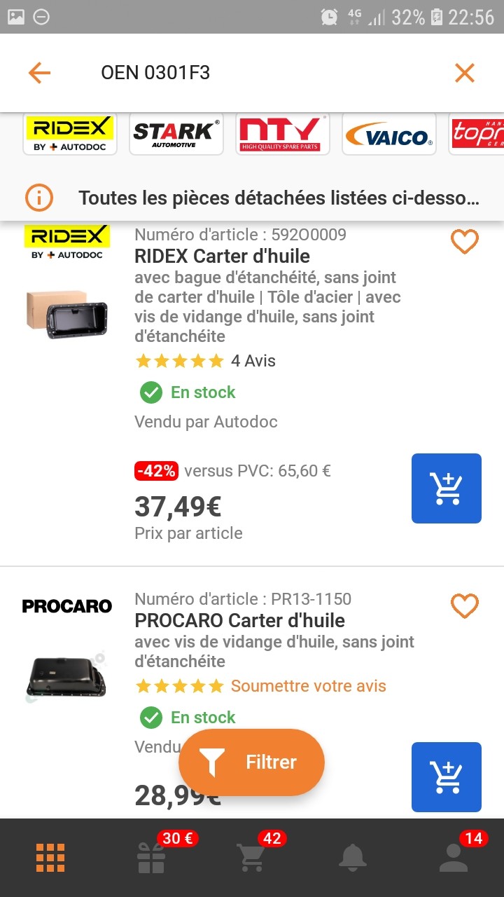

Du coup, suivant les conseils précieux d'Ellana, je pense donc que par exemple la référence 0301F3 convient.
Si tel est bien le cas, tu trouveras facilement ton bonheur !

attention à plusieurs points cependant :
ridex
ne pas confondre carter tole (sans clim) et carter alu (avec clim)
carter alu, enlever 0.25l d'huile par rapport à un carter tole (rapport à l'épaisseur du carter)
la préconisation constructeur est censée tenir compte de la présence d'un carter tole ou alu d'origine (selon ce que la voiture avait à la sortie d'usine)
ridex

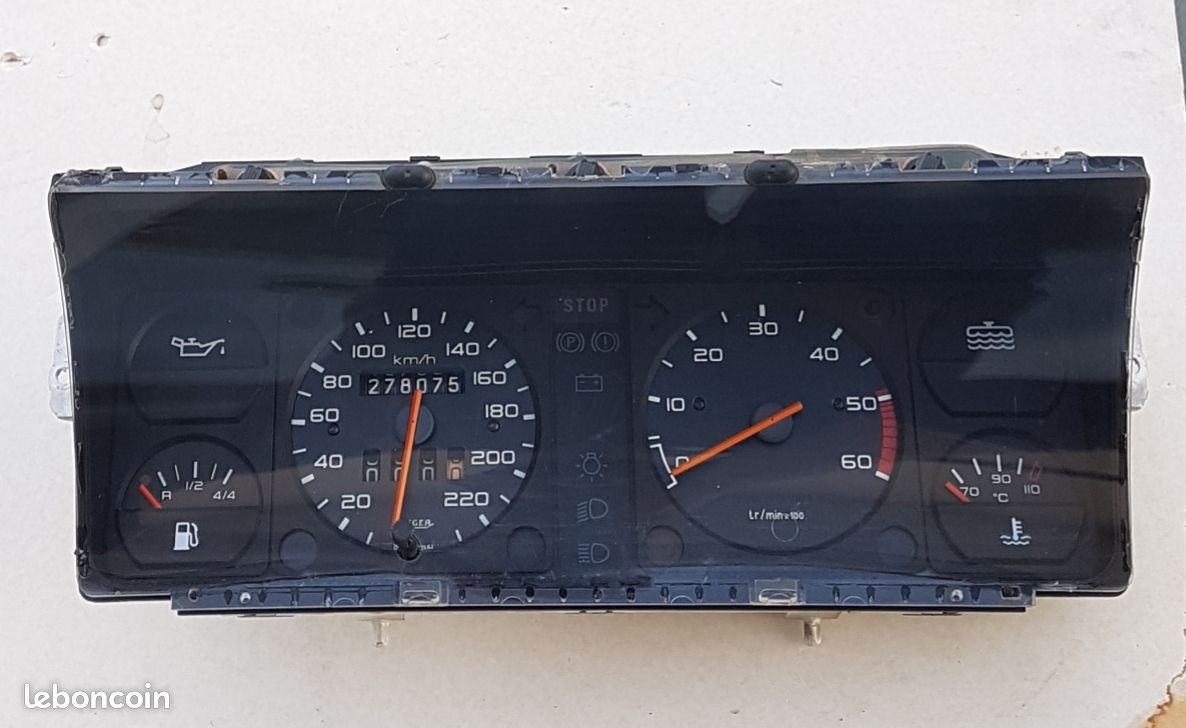

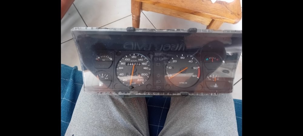

Sauf à n'avoir rien compris, je pense que l'on ne parle pas de la même chose.
Sur le post de samfire54 (viewtopic.php?f=18&t=74365&start=0)
Je swap (échanger) mon bloc compteur de DT par un bloc compteur de GTI. Je swap le compte tour pour remettre le mien et je raccorde mes 4 broches car si j'ai bien compris en lisant, la DT à le même faisceau électrique que la GTI. Il me suffit alors d'avoir le carter d'huile avec la sonde pour la température et d'adapter un mano sur le bloc double fonction pour la pression d'huile et le trop peu.
Je ne change pas les indicateurs du tableau de bord je passe de celui là
à celui là
Ou alors je n'ai pas bien suivi
à celui là
.Ou alors je n'ai pas bien suivi
