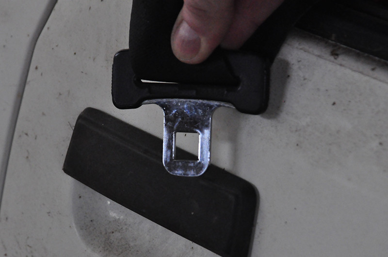

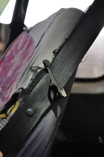

Ma ceinture de sécurité côté conducteur est effilochée. Je pense que c'est rédhibitoire pour le CT.
Ma 205 est une phase 1, est-ce que les ceintures de phases 2 se clipsent dans le fermoir des phases 1? Il me semblent que les boucles des phases 2 sont légèrement différentes. Comme je dois en acheter je préfère le savoir avant de me faire avoir.

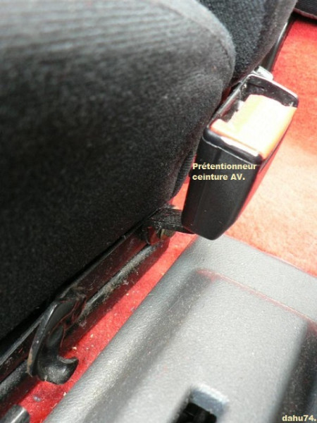

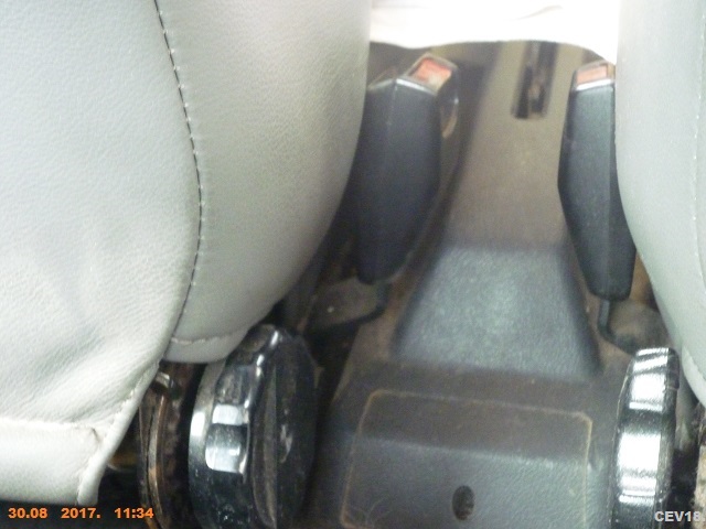

Effectivement les boucles des ceintures AV et AR (ancrage et prétentionneur ) sont différents entre les phases 1 et 2 .
Phase 1 = millésimes 83 à 87 .
Phase 2 = millésimes 88 à 98.

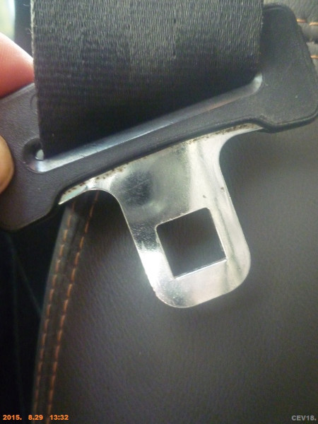

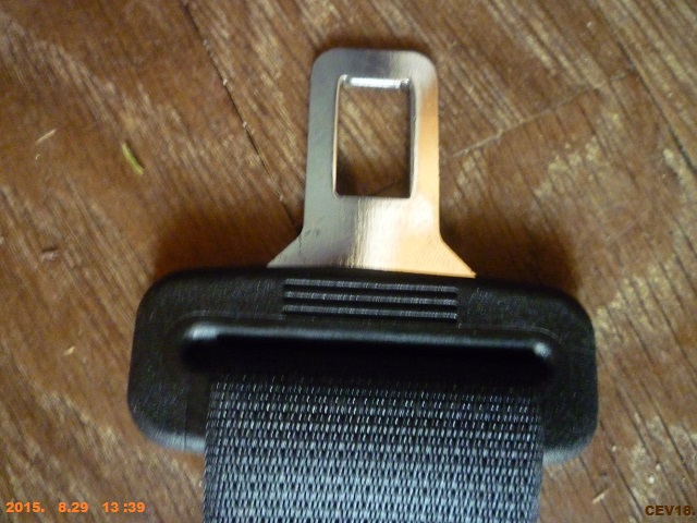

Sur la phase 1 la boucle est de forme carrée ,tandis que sur la phase 2 ,elle est de forme rectangulaire.
On peut toutefois mettre une ceinture de phase 1 sur une 2 et inversement à condition de récupérer l'ensemble complet ceinture + prétentionneur pour l'avant et ceinture + ancrage pour l'arrière .

Prétentionneur phase 2.
Prétententionneur phase 1.
On peut très bien avoir des ceintures mixées phase 1 et phase 2 ,du moment que l'ensemble boucles-ancrage correspond.

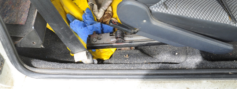

il y a un barreau de coulissement sur 3 porte en bas qu'il n'y a pas sur 5 portes et la ceinture est cousue en consequences. celles de 5 portes sont boulonnées a l'extremité.
si seul le bord est effiloché il est toléré au ct que cet efilochage soit corrigé par brulage au briquet proprement qui limite la propagation du defaut..
je regarderai si j'en ai une de 3 portes en stock...

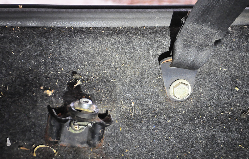

Ma trois portes n'a pas la barre dont tu parles EGranier, c'est directement la vis. On ne voit pas bien sur la photo mais c'est ça. Sans doute particulier aux XAD (ma voiture a enfin quelques chose d"extraordinaire
), ou aux phases 1...
Il faudrait que je mesure la longueur. J'y vais mardi.

Effectivement ça semble différent sur l'XAD.
Sur les 3 portes classique c'est une barre de ce type là :
Bon Dimanche.

Sur les utilitaires XA ou XAD, les ceintures sont celles des 5 portes.
Il n'y a pas de barre de coulissement car il n'y a pas d'accès aux places arrières

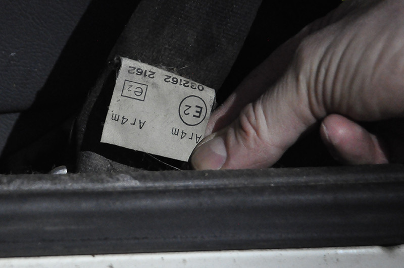

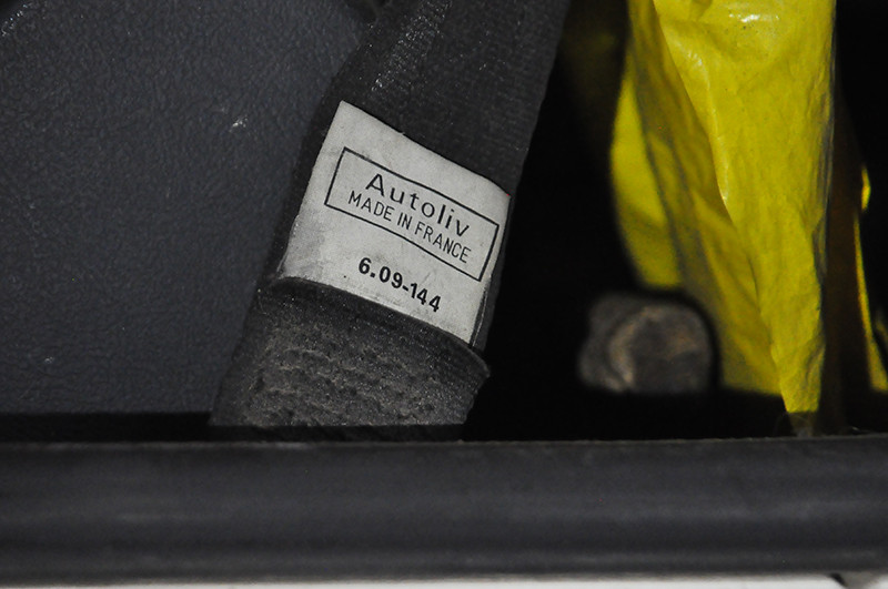

Voici les détails de la ceinture que je recherche.
C'est bien un phase 1
On voit bien qu'elle ne passera pas le CT...
La longueur est d'environ 3.05 mètres (je ne peux aller jusqu'à l'enrouleur qui est derrière la paroi pour mesurer précisément).
Donc, EGranier, si tu as ça...
Merci.
