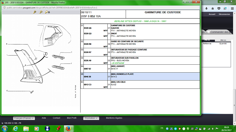

Ce sont les garnitures de custode qui sont différentes :
Le guide de ceinture de sécurité fig 2 du schéma Service Box ayant la même référence sur 3 et 5 portes : 8326.R8
Il est difficile à trouver et n'est pas indispensable au bon fonctionnement de la ceinture cependant..

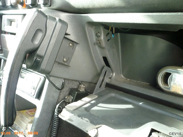

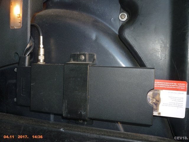

Question: qu'est-ce que ce boîtier que l'on aperçoit? Pas d'origine, ni Peugeot, ça! :wink:

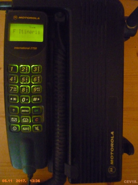

:voyons: Le boîtier situé à droite de la caisse à outils ? :
C'est l'émetteur-récepteur du téléphone, on voit le faisceau qui va vers la batterie et le combiné de l'habitacle, et le câble d'antenne de toit. :wink:

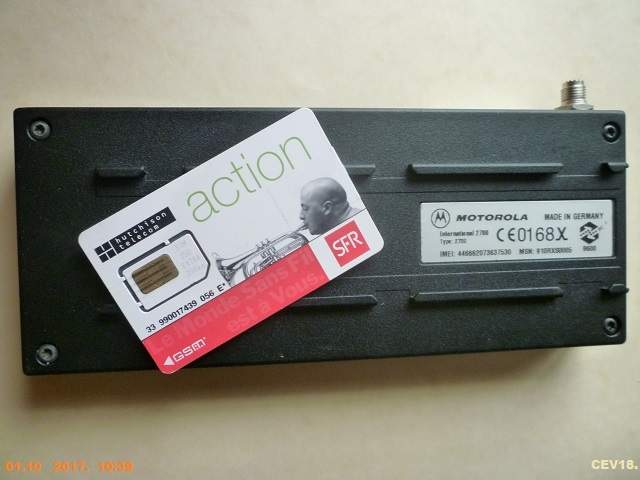

Emetteur-récepteur Motorola 8 watts et sa carte sim.

Un radio-téléphone? bigre, je n'aurais jamais pensé à ça!

et toujours fonctionnel ???

HUBERIV a écrit :et toujours fonctionnel ???
Bonsoir à toi :hello:
Tout à fait ! :bien:
Orange dans la maison et SFR dans le véhicule .
Ils ont 18 ans et acheté neuf à l'époque.
Aujourd'hui ça vaut plus grand chose ,mais ça fonctionne toujours très bien , et dans les coins retirés ça capte bien mieux que les portables (2 watts) actuellement commercialisés.
On en trouve parfois sur LBC et ebay .
