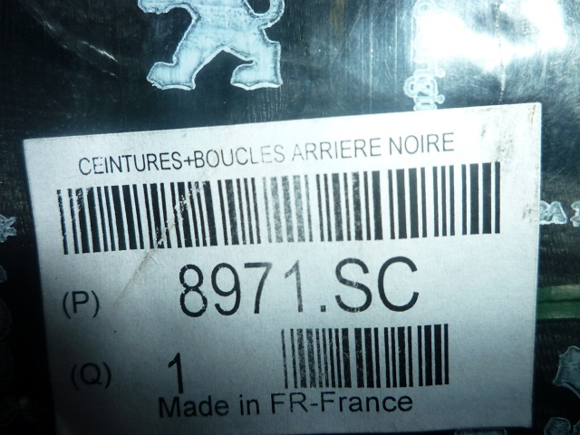

Voici leur référence et coût en coloris noir :
Référence kit ceinture AR ( 2 enrouleurs + une ventrale ).

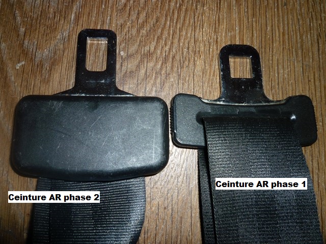

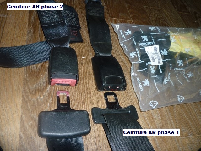

Enfin les boucles de fixations des ceintures AV et AR sont différentes entre les phases 1 et 2 :
Différences des boucles des ceintures de sécurité entre les phases 1 et 2.

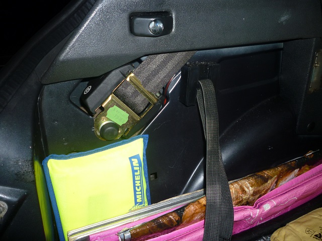

Fixation enrouleur neuf ARG dans le coffre de ma GT :

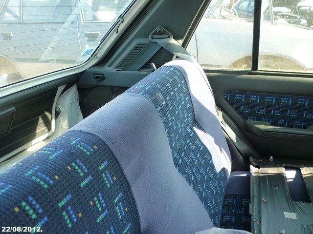

Voici un kit provenant d'une Génération 1998 vendu 30 euros TTC ,en Août 2012 , dans une casse de Bourges :
Ceintures à enrouleur AR en place dans la Génération.
Le même kit démonté et en stand-bye à mon domicile.
