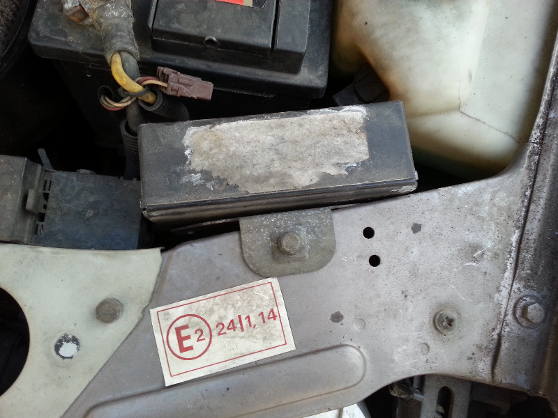

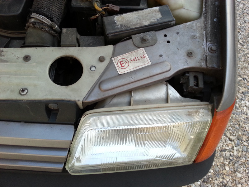

voila :
cela vous parle t il mieux??

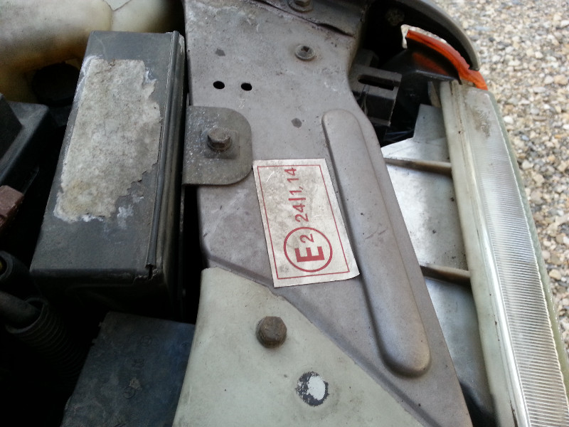

Re: changement ampoule coté gauche
Le boîtier noir est une boîte a fusible et relais du moteur.
Cette boite s'enlève en démontant la vis qui maintient la patte en ferraille, ou de mémoire en tirant sur la boîte en elle même elle doit se décrocher.
Message par amdek »
Oui tu y verras beaucoup plus clair en enlevant la petite boite à fusibles, ensuite c'est tout simple, juste assure toi que tout est bien positionné y compris le cache en plastique derrière l'ampoule. Une 205 c'est comme des légos faut pas hésiter à enlever 2 ou 3 trucs :mrgreen:
