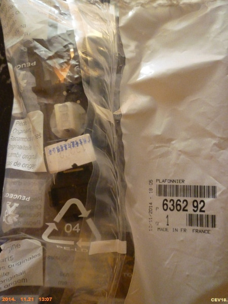

j ai un plafonnier (phase 2 donc ampoule enlevable avec 1/4 de tour) qui a un faux contact ........ j enleve a moitier le boitier ca s allume je remet ca s eteint
c est possible de le demonter pour nettoyer et resserer les contacts ou j ai 99% de chance de casser le boitier?

Il y a juste le connecteur à débrancher pour déposer le plafonnier pour le nettoyer.
Ce plafonnier a peut-être un clip de fixation cassé , ce qui occasionne parfois un allumage aléatoire.
En casse on les reconnait car ils sont maintenu en place par un morceau d'allumette coupé, ticket de métro ou bout de carton plié etc.
Au reste , il est toujours disponible en concession pour une douzaine d'euros TTC.
Sa référence étant 6362.92
Bon Dimanche.
