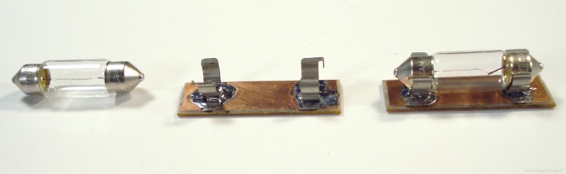

pour l'ampoule je ne sais pas quelle type d'ampoule c'est mais comme ça je dirais que c'est certainement une ampoule "fusible" comme ça:

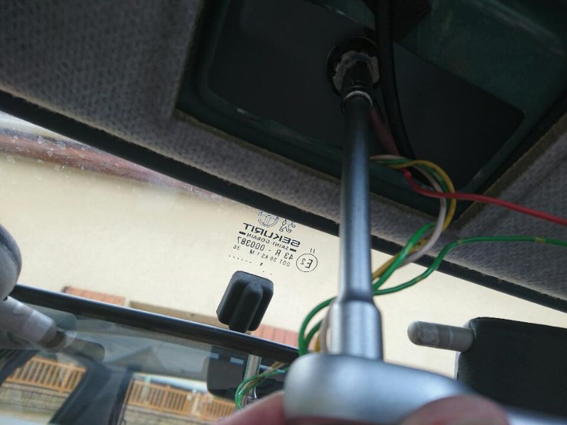

J'ai bien réussi à démonter le plafonnier, mais je tombe sur ça:
Là, je ne vois pas trop comment la démonter. Si vous avez une piste, je vous en remercie par avance! :bien:

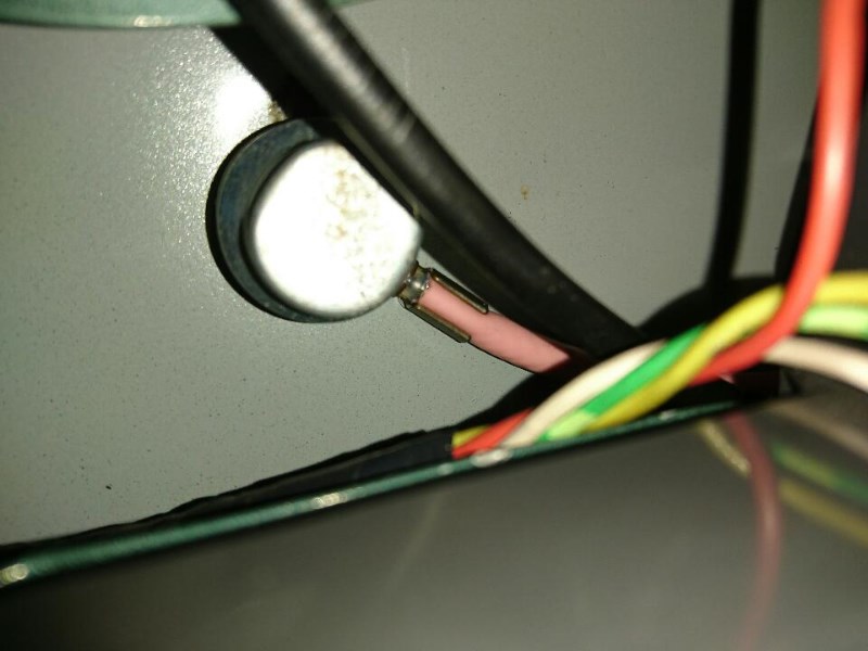

L'écrou de fixation est situé sous le cache chromé (c'est juste clipsé). :wink:
La procédure pour les véhicules PSA sur ce lien :
https://www.youtube.com/watch?v=pOal-CIZZgM

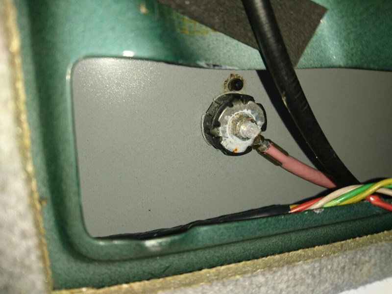

Merci pour ta réponse rapide! J'ai retiré ce petit cache en inox avec une pince, et j'ai pu avoir accès à l'écrou de 8 avec une clef à cliquet qui va bien. Parfait!!!
Donc, après avoir enlevé la capsule en inox avec la pince, voici l'écrou:
Avec la clef à cliquet, embout de 8:
