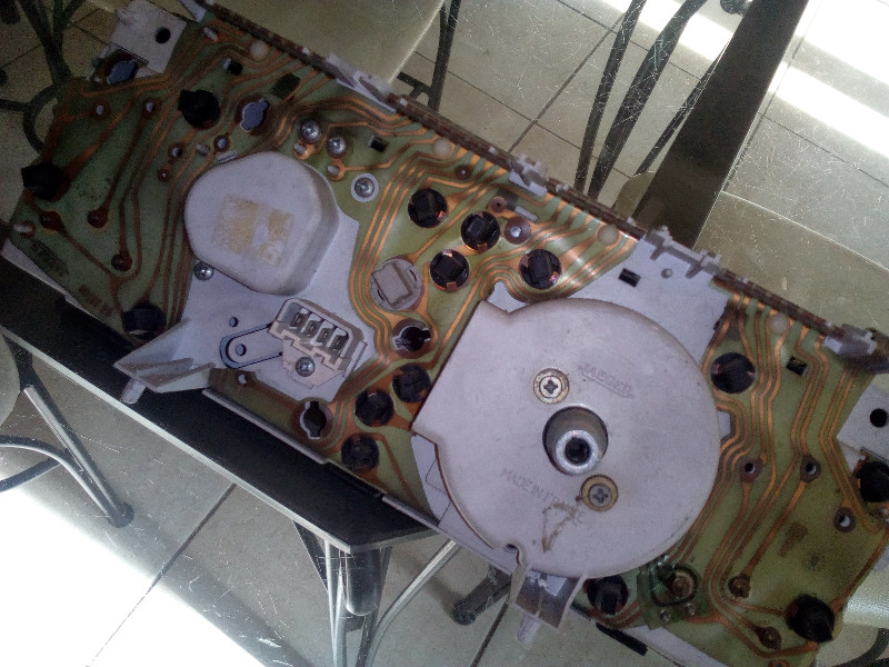

Bon je vous explique maintenant mon projet/problème. Je possède une GRDT (moteur 1.8 TD) avec le vieux compteur tout moche avec l'horloge basique (que pas grand monde aime). Et je voudrais le remplacer par le modèle haut de gamme que voici :
Donc c'est un jeager extrait d'une 309 grd, jusqu'ici pas de soucis dans mes recherches j'ai vu que les compteurs de 205 et 309 sont compatibles.

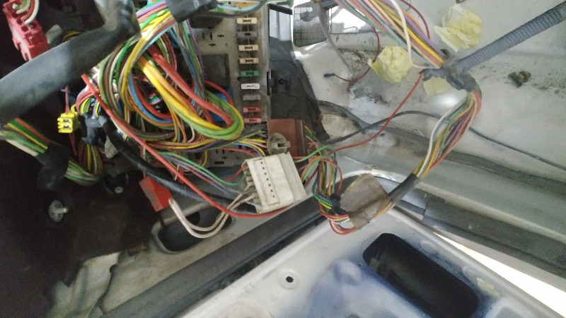

Que je vous explique, sur le faisceau actuel, j'ai ces fiches là qui proviennent du moteur :

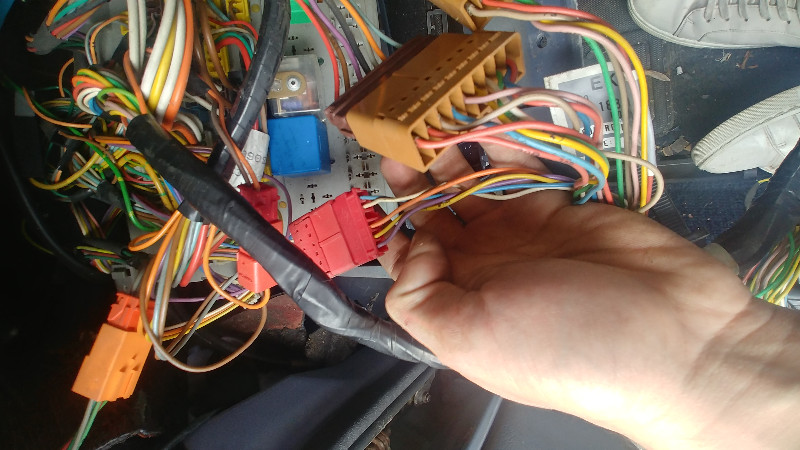

Et sur celui que j'ai récupéré, j'ai ça...
Donc les connecteurs qui arrivent du moteur ne sont pas compatible grrrr... La fiche rouge se branche visiblement bien (mais est ce que je dois réorganiser les fiches ou c'est plug and play ?), mais je ne sais pas comment faire pour les deux autres connecteurs, ils ne sont ni de la même taille, ni de type compatible..

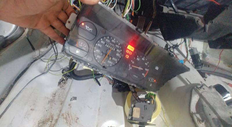

Bonne nouvelle, après avoir utilisé les doc officielles de peugeot (RTA 205 et 309), on a bidouillé à deux un faisceau maison et le compteur haut de gamme FONCTIONNE : compte tours, voyants, lumières etc..
Il reste cependant un dernier soucis à régler peut être ,l'allumage du voyant de préchauffage. En effet il ne semble rien arriver sur la cosse qui pourtant est bien câblée comme il faut. De mémoire je n'ai que rarement vu ce voyant s'allumer sur l'ancien compteur voir jamais.. Des idées ? Je me suis dis que je pourrais tester voir si y'a bien du jus qui part de la prise depuis la boite à fusible vers ce fameux câble.
Je vous tiens au courant ;)
