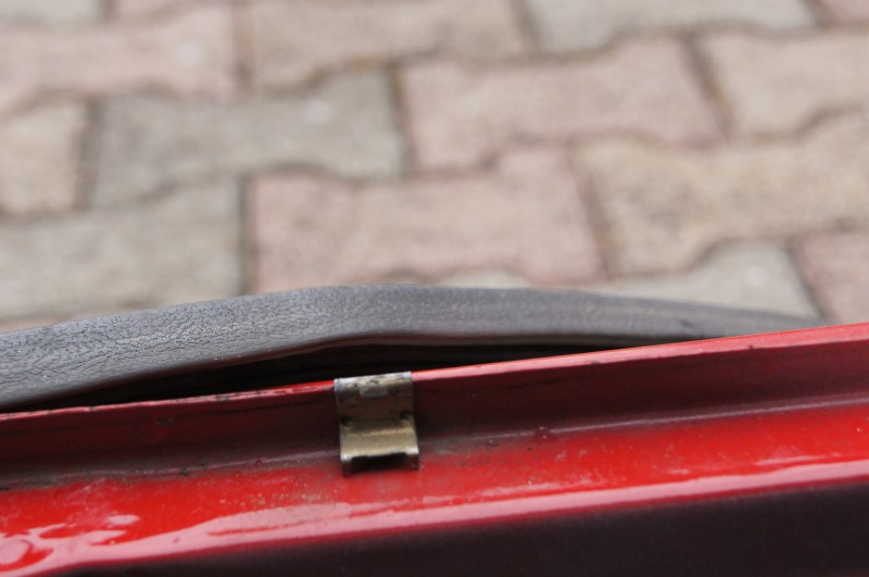

La moquette n'est pas collée ,mais juste posée et fixée par des agrafes cachées sous les joints d'étanchéité des portières,ainsi que par divers plastiques et la visserie des fixations des sièges et des ceintures de sécurité.
Après avoir enlever les sièges,le cache du frein à main,la console basse autour du levier de vitesses ,soulever les joints d'étanchéité ,la moquette sort sans souci.

Tu n'a pas besoin d' enlever les agrafes,il suffit juste d'y passer le plat d'un tournevis dessous pour les relever un peu et,comme elles ne seront alors plus en appuie sur la moquette,celle -ci sortira plus facilement.

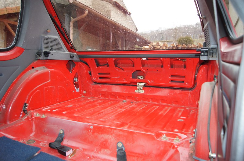

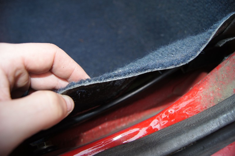

Re: changement de moquette au sol...
re...en photo...
le cache direction avec la moquette juste glissée derrière...
la fameuse agrafe...
le verso de la moquette en gros plastique noir qui confirme ma théorie du thermoformage...
l’arrière vide ou presque...et encore sale
a demain...ce soir je travail...
