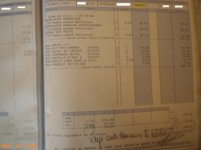

Le kilométrage d'un embrayage varie en fonction du parcours et du style de conduite.
Sur un véhicule faisant exclusivement de la ville il sera naturellement moins élevé que sur celui effectuant des parcours mixtes.
Sur la mienne ,effectuant des parcours mixtes (ville/route/autoroute/montagne) il a été remplacé à 322430 km .
Facture de Novembre 2004.
Je trouve que 202000 km est correct pour un véhicule roulant beaucoup en ville. :wink:
