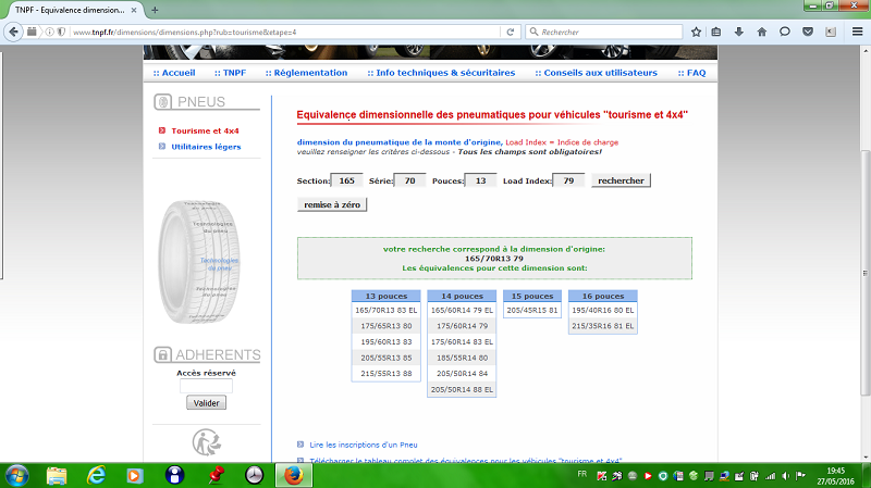

Sur ces sites tu devrais trouver l'équivalence des jantes adéquates/réglementaires :
http://www.entraxes.fr/vehicule.html
et
http://www.tnpf.fr/dimensions/dimension ... b=tourisme
Concernant la monte d'origine en 165/70/SR13/79 on obtient ceci :
