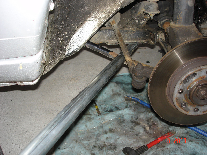

salut, je viens de démonter,remonter 2 fois le bras coté droit; j'ai lu souvent les appels au secours parce beaucoup n'arrivent à remettre le bras en place:
çà va bien de s'aider d'une barre, la mienne fait 1.20 metre
il faut la placer ici pour faire levier
une fois l'écrou mis sur la barre stabilisatrice,on met la vis qui retient le bras au berceau; à la fin pour qu'elle sorte de l'autre coté, je me suis aidé de la clé pour faire traverser la vis, elle est passée sans forcer
on peut travailler seul en appuyant la cuisse sur la barre pour sortir le boulon de rotule et pour repositioner la rotule au remontage dans le pivot.
J'espère ainsi aider ceux qui vont utiliser cette excellente fiche( comme je l'ai fait aussi)
