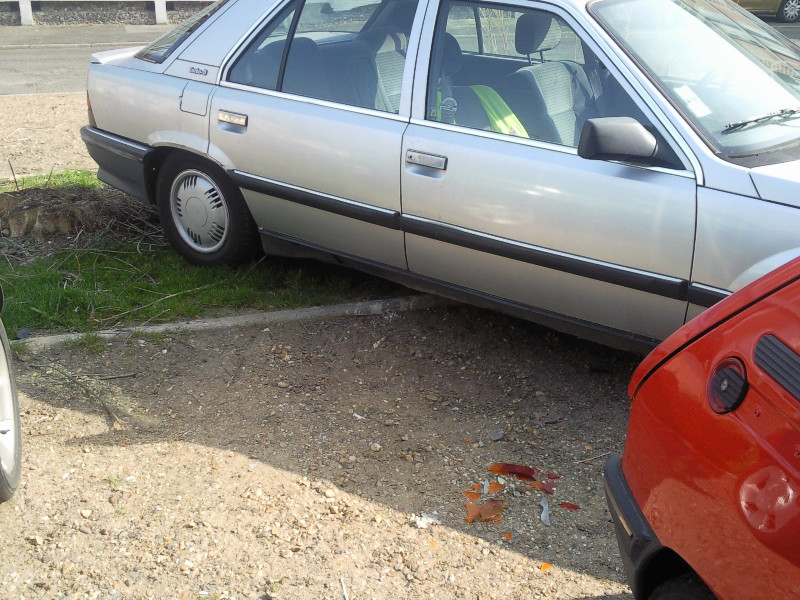

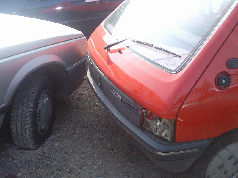

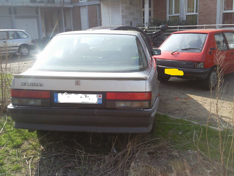

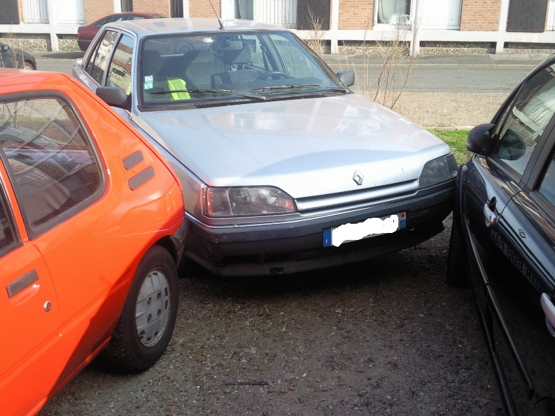

Voilà quelques photos pour vous rendre compte que l'alcool et les stupefiants au volant ne font pas bon ménage!

Il en a embouti une autre en plus ce couillon là ! :oops:
Plus facile et moins coûteux de contrôler la vitesse que le taux d'alcoolémie des conducteurs.
Tant qu'il en sera ainsi on aura droit à ce genre de mésaventure.

mais comment il a fait??? Quel conn... couillon.... ça me dégoûte. vu comment il est, il t'as tamponné, marche arrière, et j'y retourne. T'as eu de la chance que ta Junior ne le prenne qu'une fois...

oui il s'est acharné!
Là où j'ai eu plus de chance c'est que à droite de la junior, il y a ma ford Puma!

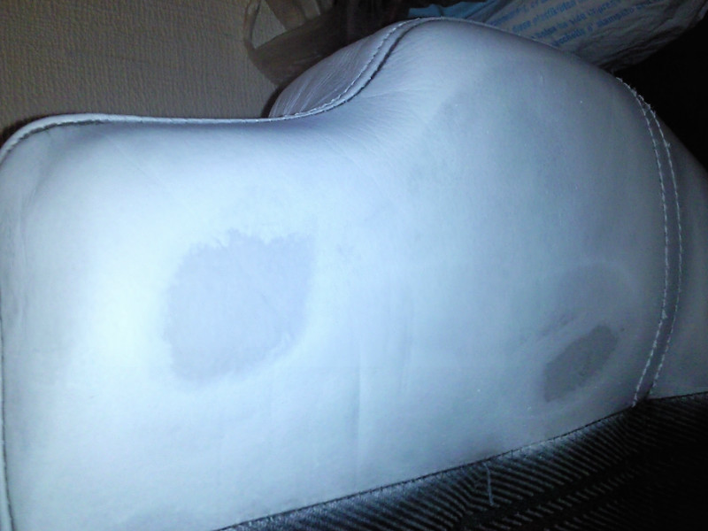

Motivé par la restauration de 3DFX, j'ai récupéré un intérieur complet de Roland garos, pour le restauré, par contre je n'ai pas la même reussite que lui, il y a des aureoles qui se forment!
Si quelqu'un à une explication?

Peut être déjà teinté auparavant et tu as enlevé cette couche mal fixée. Avec quoi tu as nettoyé tes sièges, car moi aussi j'ai utilisé la methode 3dfx, résultat nickel. :shock:

Qu'est ce que tu as fait/utilisé exactement ?

Alors j'ai utilisé en premier le nettoyage puissant, avec la brosse, ensuite un coup d'essence de nettoyage.
J'ai ensuite pris le tampon abrasif, que j'ai utilisé à certain endroit et pour finir la coloration.
C'est étrange! Elle est en cuir la banquette arrière? Du coup sur l'autre partie je n'ai pas utilisé la coloration et l'essence...

Déjà au niveau finition y a un souci car tu as mis de la teinture sur le tissu et aussi sur les coutures :whoa: !!!
A quel moment sont survenues les tâches ?
Si c'est après le nettoyage, c'est qu'il y avait une teinture précédente sur les sièges.
Si c'est après ta propre teinture, je pense que tu n'as peut être pas attendu suffisamment après avoir passé l'essence (ça doit s'évaporer quelques heures).
Ou un défaut de préparation (pas assez nettoyé => teinture réagit mal sur le gras)
Oui la banquette est en cuir.
