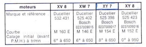

Voici ce qui est écrit sur ma RTA:
Actuellement j'ai un allumeur Ducellier, puis-je le changer et mettre le modele Bosch?

oui tu peux, temps que tu conserve la bonne correspondance :bien:

ok car impossible de trouver un allumeur ducellier et/ou sa capsule. J'aurai peut etre plus de chance avec Bosch...

En fouinant je suis tombé sur ca : http://www.ebay.fr/itm/FRP-DISTRIBUTORE ... 3360f390ad
Il est dit qu'il est compatible... Vous en pensez quoi?

Les allumeurs d'1.1 sont différents de ceux d'1.3 au niveau de la courbe, ils ne sont donc pas compatibles :wink:

J ai une xw7 contrairement a ce que le stylo sur la photo pourrai faire penser
Description: Achetee pour depanner 150 euros... je pense qu'elle devrai me durer!
205 GL de 1986 - 107000kms
Re: Choix allumeur
En effet, autant pour moi :oops:
Je pense donc que ton allumeur peut être changé par celui de l'annonce :wink:
