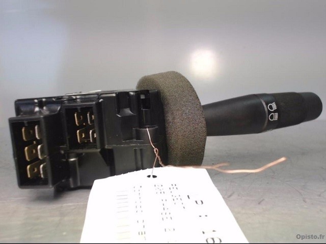

Un garagiste incompétent m'a il y a quelques années changé mon comodo et remplacé par un comodo 5 branches donc bien sûr pas d'AB, or je dois passer le CT en fin d'année je souhaite donc le changer. J'ai trouvé sur oscaro le Valéo réf 251210 il apparait compatible pour ma voiture or si je regarde sur mister auto il apparait non compatible. Comment puis-je en être sûre ? Je ne connais pas le n° OEM et le concessionnaire de caen refuse de me le donner avec mon n° de carte grise.
J'ai une 205 junior phase 2 de 1993. Merci pour vos réponses

Merci bcp , c'est bien la référence que j'avais en correspondance avec le Valéo 251210. Je l'ai acheté chez auto doc et il ne fonctionne pas, je ne peux pas toujours le monter ou le descendre pour mettre les clignotants à droite ou gauche et ils refusent de me rembourser en disant qu'il n'est pas compatible alors que j'ai un message de leur part disant l'inverse. Du coup ils m'ont mis le doute,de plus chez oscaro par tel ils m'ont dit qu'il était compatible et m'ont dit qu'il n'était pas compatible par chat et sur mister auto il apparait non compatible du coup j'y comprends plus rien XD.
Les fiches sont toutes les deux parallèles comme sur ta photo sur le valéo alors que sur un autre de la marque start kit (équivalent au valeo) elles sont perpendiculaires, est ce que cela a de l'importance ?

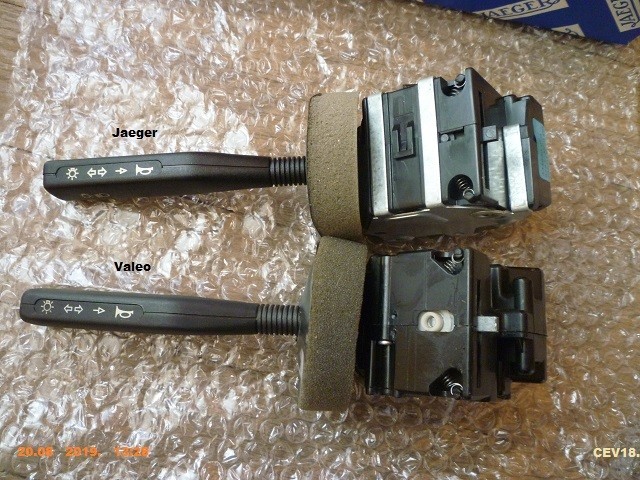

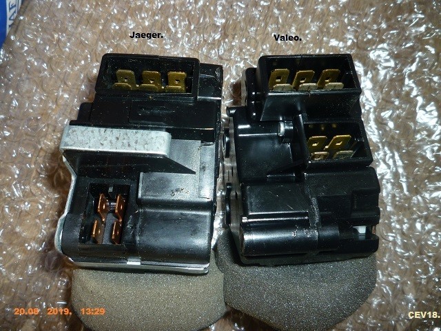

C'est le nombre de broches ( 6 et 4) qui est important.
Leur emplacement peut varier suivant le fabricant, le faisceau est suffisamment long pour effectuer le branchement sans souci.
Exemple avec des commodos Jaeger et Valeo , phase 1 des millésimes 86 et 87 :
Commodos de phares ; clignotant et klaxon des millésimes 86 et 87.

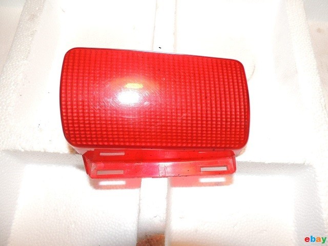

Concernant l'antibrouillard de la jupe arrière gauche, il a été monté de série sur toutes les versions, à partir du millésime 91 (1 er Juillet 1990).
Avant il était monté de série uniquement su les versions haut de gamme, à partir du niveau SR sur la 5 portes et XR sur la 3 portes.
Cela se reconnait tout de suite à l'absence de perçage des vis de fixation du cabochon.
Cabochon AB factice.

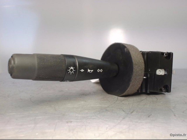

Bon ben demontage du comodo et remontage et toujours le même problème, du coup j'ai remonté l'ancien (a 5 broches donc sans AB) pour l'instant. La différence entre les deux c'est que la "languette" pour le retour du clignotant est droite et au milieu de la rainure pour celui qui fonctionne et qu'elle est avec un petit décoché qui la décale vers l'avant sur le neuf qui ne fonctionne pas.

Sur ceux que j'ai la languette est droite comme sur cette photo (un Jaeger 5 broches):

C'est celui que j'avais le jaeger 5 broches et que du coup j'ai remonté pr l'instant. Sur celui que j'ai acheté le valeo 251210 sur la photo la languette est droite et au final elle est décalée vers l'avant comme sur le startkit . Du coup je me demande si c'est bien un valeo d'autant plus que le site est vraiment pas sérieux niveau service client, ils me refusent l'échange ou le remboursement soit disant parce que ce comodo n'est pas compatible avec ma voiture alors que j'ai un message de ""leurs experts"" (comme ils disent) qui me dit qu'il est compatible. (Je t'aurai bien fait voir en photo mais je ne sais pas comment on fait pour joindre une photo .)
