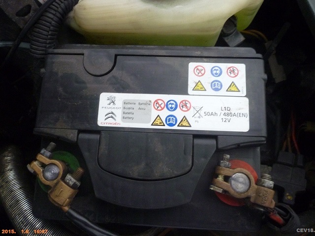

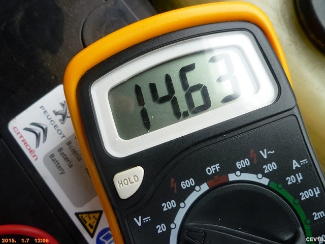

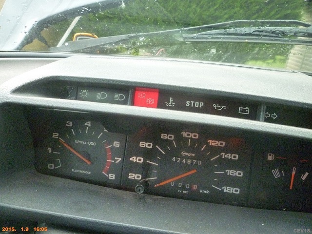

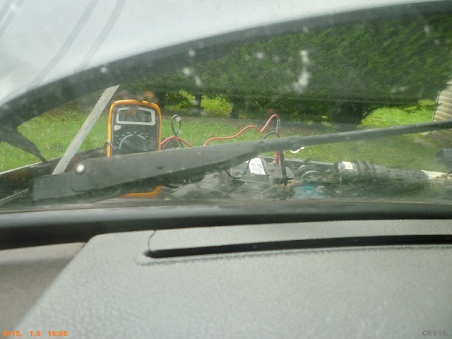

Sur la mienne ,à motorisation essence, j'avais ces données là lors du remplacement de la batterie en Janvier 2015 :
1) Moteur tournant au ralenti sans consommateurs en service.
2)
Moteur tournant à 2000 trs/mn et veilleuses en fonction.
En garage et sur ce forum ,on m'a dit que ces données étaient OK !
Il s'agit de cette batterie là :
Bonne soirée.

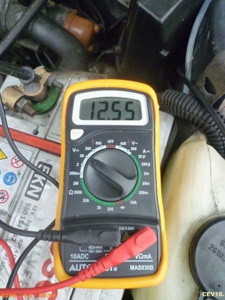

Edite :
L'ancienne batterie de marque Bosch ,bien qu'âgée de 9 ans donnait 12,55 volts à l'arrêt et semblait donc OK .
Finalement, ça n'était pas suffisant pour effectuer un démarrage en période hivernale ,après un arrêt de 3 jours.
