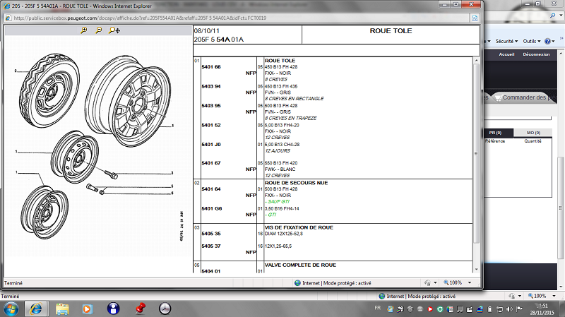

Re: Code couleur peinture jantes
D'origine la Dturbo possédait les jantes en tôle de 13 pouces, identiques à celles équipant la CT/XT/GT/SR/XS/SRD de la phase 1 .
Jantes montées ensuite sur la XS/Dturbo/Indiana/Color-Line de la phase 2 et sans doute d'autres séries-spéciales.
Les jantes en alliage de 13 pouces étaient proposées en option et figuraient également dans le catalogues accessoires 205.
Référence peinture de cette jante : ral 9007
C'était cette jante là de série sur la Dturbo lors de son lancement.

Re: [Réglé] Code couleur peinture jantes
:oops:
En fait ,la teinte d'origine est Gris FVN ,plus clair que le RAL 9007.
