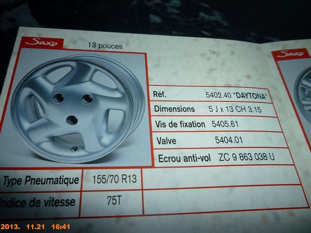

L'entraxe est le diamètre du cercle de boulonnage .
Voici une jante 13 pouces en alliage d'une Saxo,provenant du catalogue accessoires Citroën.
Rappel entraxe des jantes PSA : 4 x108.

Voila ce que j'ai trouvé sur le net:
Pour saxo:
alésage:65
entraxe: 108
déport: 20
Pour 205:
alésage:65
entraxe: 108
déport: 28
Est ce que vous êtes d'accord pour le déport de la jante de 205?
D’après vous, est ce que ça passe vu que les jantes font 8 mm de plus?
