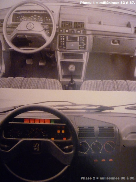

Toutes les pièces que tu recherches sont compatibles entre les 205 à 3 et 5 portes,sauf le mécanisme de lèvre-vitre, que tu devras impérativement prendre sur une 3 portes :wink:
:!: Certaines pièces intérieur/mécanique et électrique ne sont pas compatibles entre les phases 1 et 2 toutefois.
Le combiné d'instruments est compatible entre ces 2 phases ,avec juste une petite différence du graphisme du tachymètre et de l'horloge à aiguille ,ainsi que du coloris de la jauge à carburant.
Plus d'infos concernant les différences et compatibilité entre ces 2 phases sur ce lien :
http://www.planete-205.com/forum/planet ... 65322.html

Merci CEV18 pour ces précieux renseignements, je vais désormais pouvoir chercher des pièces de phase 2.1 correspondant à mon modèle.
