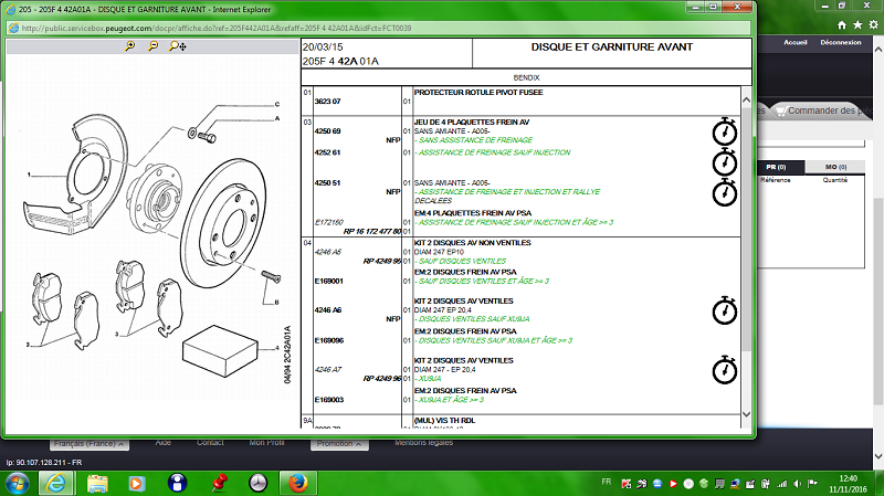

Je viens de recevoir mes plaquettes commandées sur oscar , sur le site j'ai bien sélectionné ma voiture, 205 1.1 54cv moteur TU.
J'ai pris des TRW montage Bendix.
Or sur la boite il est écrit pour Peugeot 106 II...
Je vous mets des captures d'écrans pour que vous puissiez me dire si je me suis planté ...ou si c'est bien compatible. Et je viens aussi de me dire que j'aurai du aussi prendre des disques, sur la boite il est indiqué montage sur disques neufs ...
Je vous remercie
205 Génération de 1997 - 95000kms
205 GR de 1990 - 118000kms

:voyons: Les plaquettes de frein /tambours/filtres/balais d'essuie-glace etc. sont compatibles sur différents modèles et marques de véhicule.
Pour ne pas se tromper il faut toujours indiquer la référence Peugeot d'origine (numéro OEM). :wink:
Concernant les plaquettes Bendix sans assistance de freinage , c'est la référence 4250 69 :

Donc je me suis planté j'ai mis pour assistance freinage et injection et rallye...ca c'est pourtant monté sans problèmes et ca me semble freiner comme il faut ...

:voyons: C'est moi qui me suis gouré en fait ?
L'assistance au freinage est fourni par le mastervac, et j'ai pensé ABS . :roll:
Il n'y a que la version basique des tous premiers millésimes qui n'en possède pas.
Apparemment, tu as choisi la référence OEM : 4250.51 , elle figure bien sur la capture d'écran d'oscaro.com. :wink:
Bonne soirée. :)
Messages : 4036
Re: Compatibilité plaquettes ?
Peugeot fournissait des plaquettes avec des garnitures différentes suivant la motorisation. Mais ça, c'était avant.
Ces plaquettes TRW comme la plupart des plaquettes vendues en rechange couvrent l'ensemble des références d'origine (voir la liste des références PR et affectations) et sont donc compatibles :wink:

ok en tout cas elles se sont montées sans problèmes et ca reine bien, donc j'en déduis que c'est ok
