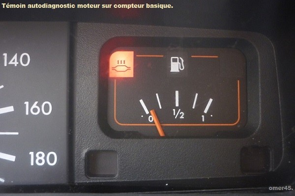

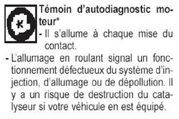

Ou alors le voyant du tableau de bord ne fonctionne pas; dans les fiches pratiques il n'y a plus les photos. J'ai qd meme l'impression que le voyant diagnostic c'est celui en forme de catalyseur non ?
cev604
Messages : 489
Localisation : Nançay
Re: Comportement moteur suite changement joint de culasse
Message par cev604 »
:voyons:
C'est celui-ci :
Bonne nuit. :sleep:

bon ca colle avec ce que j'ai dans le manuel utilisateur, j'ai la version basique (symbole d'un catalyseur).
Donc j'ai mis le contact sans démarrer, le voyant s'allume, je fais contact sur une masse pendant 3-4 sec (j'ai pris le neiman) mais ... le voyant ne s'éteind/clignote jamais.
Je n'ai tenté qu'avec le fil vert.
