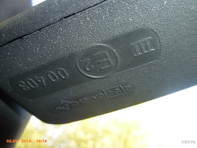

La marque du fournisseur étant visible en dessous du rétroviseur :
Rétroviseur extérieur avant droit (passager) Cipa, des millésimes 83 à 87.

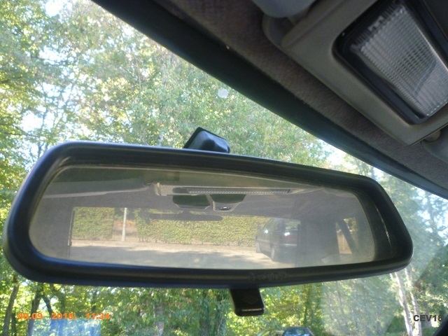

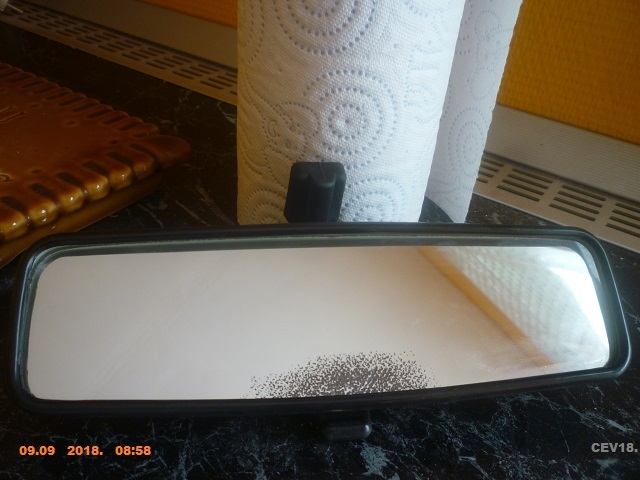

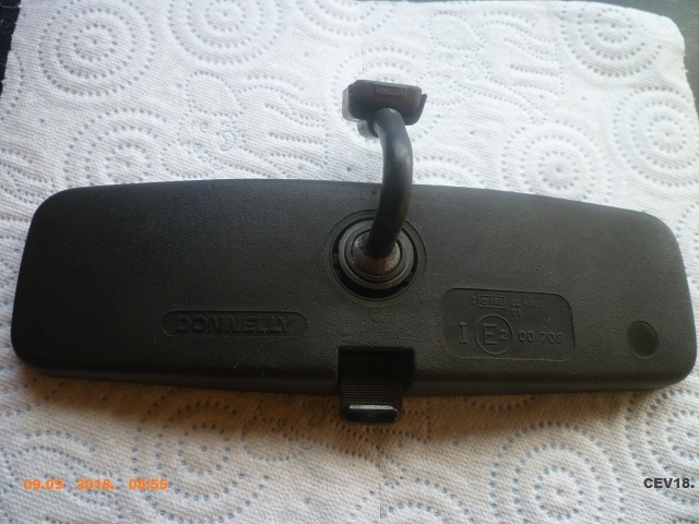

Concernant le rétroviseur intérieur, il y a également 2 modèles et 2 fournisseurs sur la phase 1, selon le millésime :
1) Cipa sur les millésimes 83 à 85.
Rétroviseur intérieur Cipa, phase 1, des millésimes 83 à 85.
2) Donnelly , sur la phase 1 à partir du millésime 86.
Rétroviseur intérieur Donnelly, phase 1, à partir du millésime 86.
Le second modèle (Donnelly) étant plus panoramique, c'est celui-ci, qui était monté d'origine sur ma GT du millésime 87.
Je l'ai remplacé en Septembre 2018, lors du changement de pare-brise, par le modèle des millésimes antérieurs (Cipa) que je trouve beaucoup plus sympa.
Comme il est plus petit, au début j'avais un peu de mal avec ce modèle, après 2/3 jours on s'y fait très bien. :bien:
:voyons: Normalement, tu devrais avoir le petit modèle (Cipa) sur la tienne.

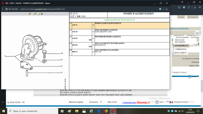

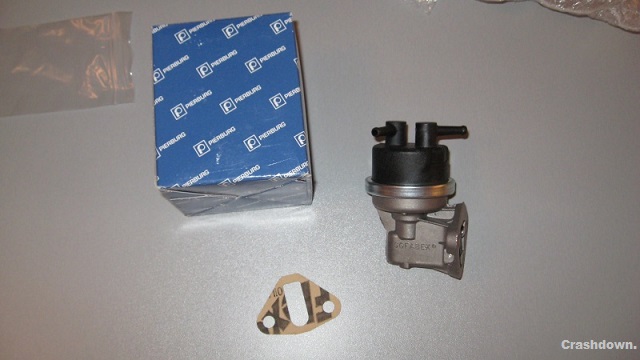

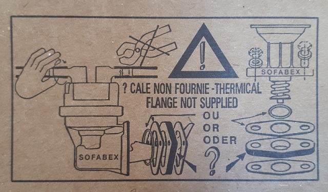

:voyons: C'est une pompe Guiot qui est actuellement monté.
Il y a eu 3 fournisseurs à l'époque : Guiot/Sofabex et SEV-Marchal.
L'embase et le joint carton sont identique sur ces 3 modèles. :bien:
Le modèle Sofabex étant le plus facile à trouver en neuf, c'est d'ailleurs celui proposé par Oscaro et qui est également monté sur ma GT .
Le joint carton est fourni avec la pompe, mettre un filet d'huile dessus ou un peu de graisse pour parfaire l'étanchéité et faciliter un futur démontage (ça évite que le carton reste collé sur le métal) .
Pompe essence mécanique Sofabex.
Son remplacement étant hyper facile :
http://www.planete-205.com/forum/planet ... 50290.html

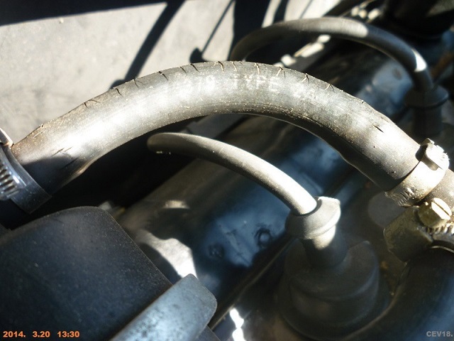

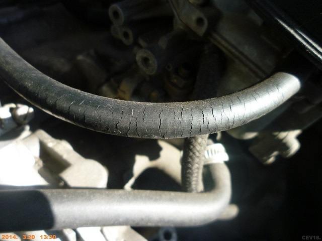

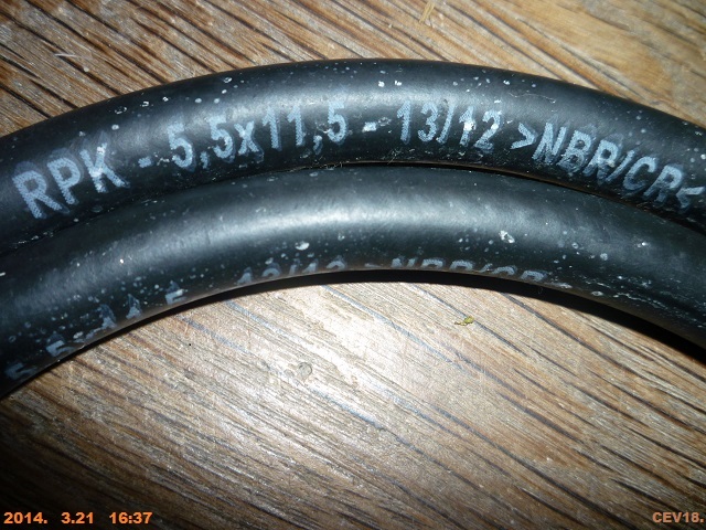

Puisque la pompe est démontée, tu aurais avantage à remplacer préventivement, les durites à carburant du compartiment moteur.
C'est vendu au mètre en concession, centre auto et sites web, 1 mètre suffit largement :
Durite essence Citroën vendue au mètre.
Facture correspondante.
Celle vendue en concession est à peine plus chère que la générique vendue ailleurs et est de meilleur qualité. :bien:
Vise un l'état d'une durite générique provenant d'un centre auto, après 2 ans passées sous le capot moteur : :berk2:
Durite générique vendue au mètre en centre auto.
Elle a naturellement été remplacée par celle provenant de la concession Citroën.

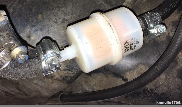

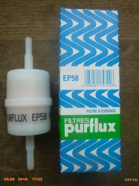

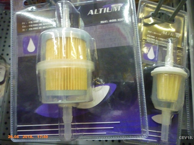

Tant que tu bosses sur le circuit de carburant, tu peux également remplacer le filtre de la pompe.
C'est un filtre universel.
En usine il était monté en sortie de réservoir ou bien dans le compartiment moteur et parfois absent.

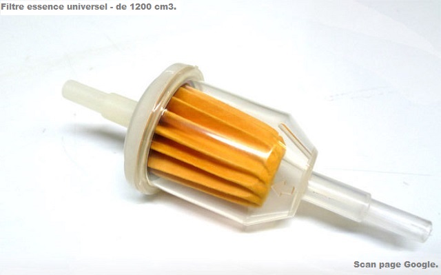

Il existe 2 type de filtre universel :
1) Moins de 1200 cm3.
2) Plus de 1200 cm3.
Filtre essence universel - de 1200 cm3.
Filtre essence universel + de 1200 cm3.
Filtres essence universel grand et petit modèles.

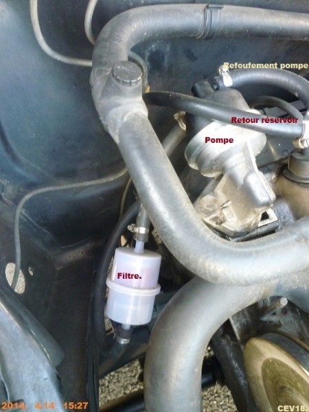

Filtre essence universel placé en sortie de réservoir :
Filtre essence universel placé dans le compartiment moteur :
Dans le compartiment moteur, il est beaucoup facile d'accès pour son remplacement. :bien:
Quel que soit sa position, il se place toujours avant la pompe à carburant et non pas après comme on le voit parfois. :roll:
Son rôle étant de protéger la pompe, placé après il ne sert à rien, sinon à le mettre en pression.Certains le plaçant après pensant protéger le ou les carburateur (s).

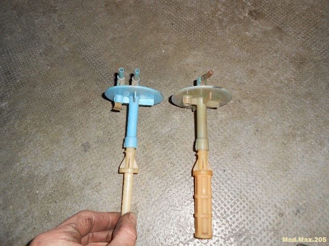

Dans le réservoir il y a une crépine et un tamis dans le ou les carburateur (s) :

On est d'accord que je prends bien le modèle de pompe de Valéo alors ?
J'y lis que la référence est équivalente à celle de Sobafex.
Le filtre n'est pas dans le compartiment moteur dans mon cas malheureusement.
Superbe, j'ai hâte d'avoir le tout, merci encore.
205 SR de 1985 - 48000kms
Re: Conseils concernant une potentielle future très ancienne
Tout à fait .
Ce qui compte c'est la référence Peugeot d'origine ou numéro OEM .
C'est le cas sur la pompe figurant sur le lien d'Oscaro.com : :wink:
Pierburg/Sofabex/Valeo ou autre, la marque importe peu finalement.

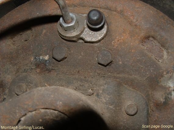

Le liquide de frein est du type Dot 4 sur nos 205 :
Liquide de frein Dot 4 Peugeot-Citroën.

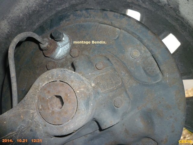

Il y a 2 systèmes de freins sur nos 205 : Bendix ou Girling-Lucas.
On les reconnait sans démontage à l'emplacement de la connexion du flexible de frein et de la vis de purge :
1) Rond sur le système Bendix.
2) Ovale sur le système Girling-Lucas.
Freins système Bendix.
Freins système Girling-Lucas.

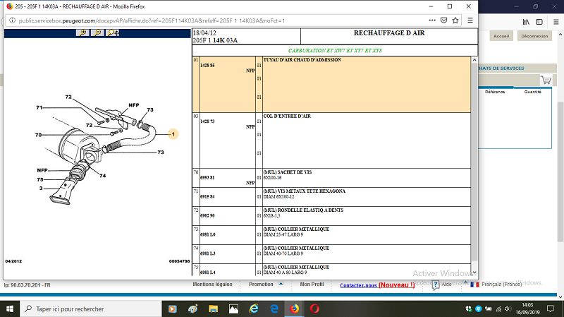

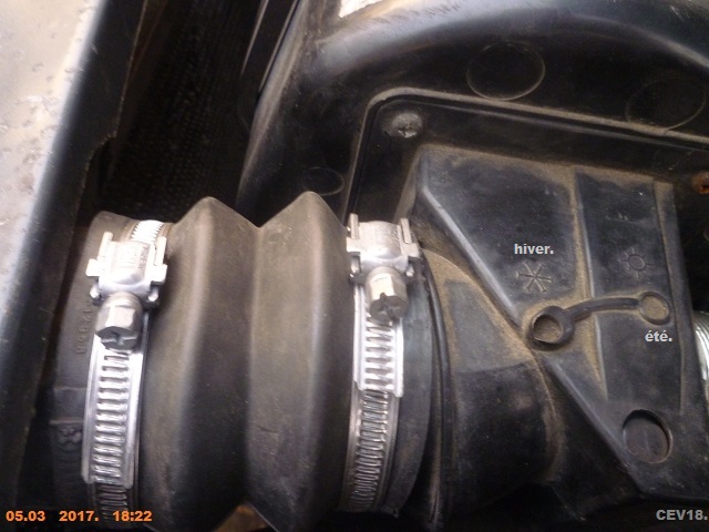

Concernant le tuyau en aluminium, c'est un tuyau d'air chaud, reliant le collecteur d'échappement au filtre à air sec.
Son rôle étant de réchauffer l'air de la coiffe des carburateurs, afin que l'essence ne cristallise pas en période de grand froid.
D'ailleurs il y a 2 positions sur le filtre à air, gérées manuellement ou automatiquement selon la motorisation.

C'est naturellement NFP (Ne Fourni Plus) en concession, et possible de mettre du tuyau adaptable.
Celui du lien pourrait parfaitement convenir, sauf qu'il est d'un diamètre supérieur (45 mm).
Le diamètre extérieur de l'embout de fixation, sur le filtre air sec étant de 35 mm.
En tout le site le site est bien, produit bien protégé et livraison rapide. :bien:
