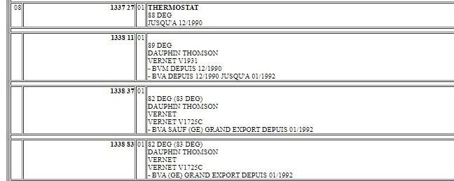

En voilà du service rapide! Merci beaucoup!
Donc, pour ma voiture à injection de décembre 1992, ce serait bien 83 degrés... J'ai juste?
Damien
Damien
Re: Consommation et température, 205 automatique 1992
A partir de Janvier 1992 semble t-ilDamien 1964 a écrit : ↑ven. 18 déc. 2020 10:56 Bonjour CEV,
Damien

Donc, je ne change rien. Si les choses n'évoluent pas (elle chauffe un peu plus vite depuis que le calorstat a été changé la semaine dernière, mais je n'ai pas assez roulé pour pouvoir mesurer s'il y a une amélioration sensible de la consommation), j'irai chez Peugeot où on me fera probablement le grand jeu avec mise au point complète et facture en platine. J'en tremble à l'avance!

Le service box est assez mal fait pour les 205 je trouve. C'est très fouillis, il n'y a que 2 versions (205 avant 90 et après 91). Même en rentrant le VIN, toutes les motorisations restent disponibles dans les listes.
Au final le site posté plus haut est une sorte de copier/coller du servicebox, du coup j'avais exactement les mêmes informations.
Après avoir rentré le VIN, je ne trouve plus que le thermostat 83°C ref 1338 37.
Pas d'explications sur le pourquoi du comment, mais peut être des soucis remontés de surchauffe effectivement. J'ai une clio 1 1.8, et je suis bien placé pour savoir que c'est l'enfer niveau refroidissement les gros moteurs dans des tous petits compartiments moteurs comme ceux d'une citadine, surtout avec de l'équipement autour.
Sachant que d'après les schémas, le liquide de refroidissement sert aussi a refroidir la boite sur ton automatique (avec un raccord d'eau spécifique et bien sur NFP).
Pour les pays chauds, j'aurais tendance a dire qu'a partir du moment où le thermostat est ouvert, ça ne change plus grand chose en théorie si ta voiture monte à 95°C avec un thermostat qui ouvre à 89, elle sera aussi à 95 avec un thermostat qui s'est ouvert à 83. Il y'a eu plus froid, les 204 ont un thermostat qui s'ouvre à 75.
En tout cas des amis qui vont tous les étés dans le sud de l’Espagne, à l'époque où ils le faisaient en R25 essence, ils avaient beau avoir enlevés le thermostat dans les montagnes ça chauffait quand même. Le seul moyen à l'époque de résoudre ce problème avait été de monter un radiateur de 25 diesel climatisée, qui faisait 40cm de largeur en plus avec un gros ventilateur double vitesse. Incroyable que les constructeurs n'aient pas fait ça d'eux même. Aujourd'hui les voitures ne surchauffent plus. J'ai toujours trouvé ça mystérieux quand je vais au Portugal en été, qu'il fait 35°C sur des routes de montagnes où on roule à 50, de voir des AX10E qui grimpent sur des 10 aines de kms et ça n'a pas l'air de chauffer

Alors du coup je suis allé dans les bulletins d'informations concernant ta voiture.
Elle semble être passée chez Peugeot dans sa vie pour un bruit sur le ventilateur de refroidissement et un soucis de surchauffe.
Ce sont juste des liens qui donnent accès à la manière de résoudre le problème, donc je ne peux pas savoir quand. Ce n'est pas même pas spécifique à la voiture, je sais juste qu'elle a du aller chez Peugeot pour ces 2 problèmes.
En cliquant sur la surchauffe, on trouve :
Donc ça conforme bien cette hypothèse. Ils avaient des soucis de surchauffe sur ces modèles, et ils ont rabaissé la température de fonctionnement et augmenté le débit dans le circuit pour pallier au problème.SOLUTION SERIE
205 A PARTIR MOD 1991
À partir de 24907554 : À partir de 02/92.
Modifications :Déclenchement des motoventilateurs modifié.
- Pompe à eau à débit augmenté (Type XUD7TE )
Ouverture du thermostat ( 83° au lieu de 89° )
À partir de 25112001 : À partir de 10/92 : Montage d’un bouchon de radiateur ( 1,4 bar(s) ).
À partir de 25074974 :
- Évolution du liquide de refroidissement : PROCOR 3000 au lieu de NAPGEL 2100-1
Application progressive suivant les centres de production et types véhicules (De 06/92 à 02/93 )
