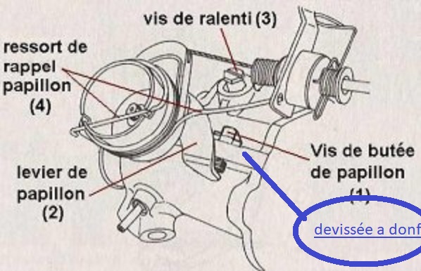

mon contacteur clic bien mais pour cela il me faut fermer le papillon a fond en devissant la vis de butée papillon.et tourner le contacteur a fond aussi,pour que le clic (contact electrique )se fasse.
et donc au final je ne peu regler mon papillon qu'au minimum, si jeu veu garder mon "contacteur fonctionnel"
donc un tour de vis sur la buté de papillon et je perd le contact du contacteur lui meme reglé a fond.voila je me repette un peu.dsl.

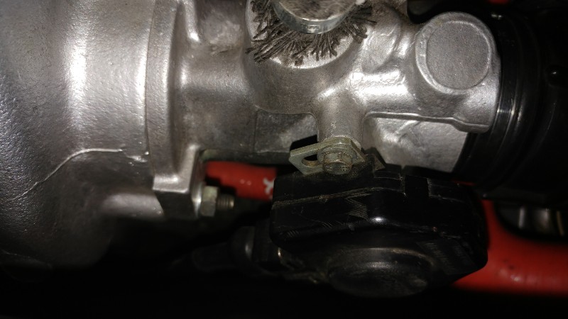

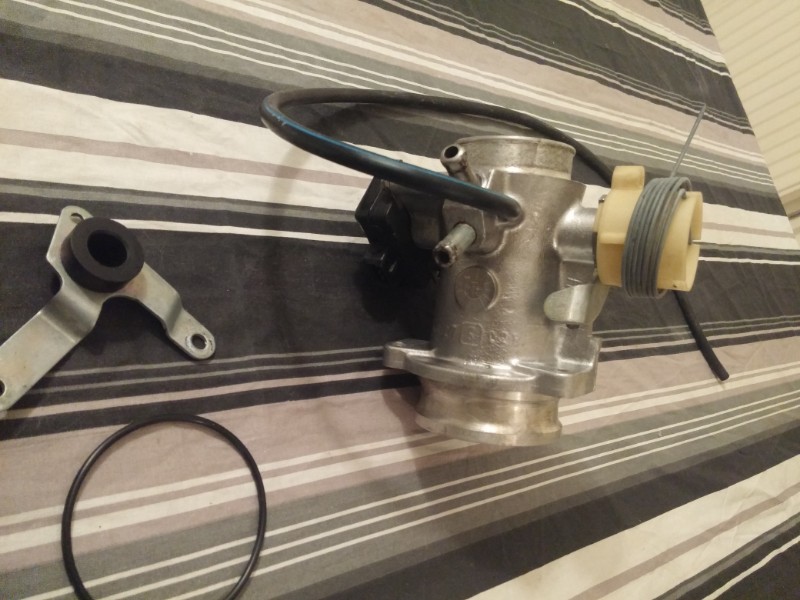

j'ai ce papillon
le contacteur en place
mon contacteur ouvert: ref 0280120310

C'est chelou. Il faut d'abord régler la butée et ne plus y toucher, puis le contacteur.
On y verra peut-être mieux avec le papillon démonté. Mais bon... Mécaniquement, si le contacteur est OK, tu ne devrais pas être dans l'impossibilité de le régler. Si tu arrives à avoir un montage fonctionnel sur l'établi, il ne restera plus qu'à parfaire le réglage du ralenti moteur tournant.
Il y a un loup. Il a été démonté entièrement ton boitier papillon?
Et comme l'a souligné zeto60, la CTN joue un rôle primordial (bien plus que le contacteur) dans la gestion de la richesse et il faudra la tester aussi. "ca fait partie de la "somme des problèmes et réglages" dont je parlais.
