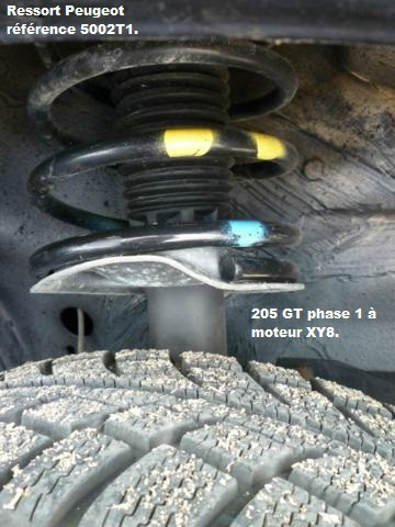

Bonjour :)
Sur ma GT phase 1 c'est marqué ainsi
2 traits jaunes en haut et 1 trait bleu en bas donc.

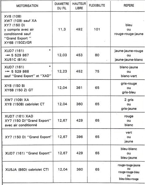

Scan revue technique Haynes.
