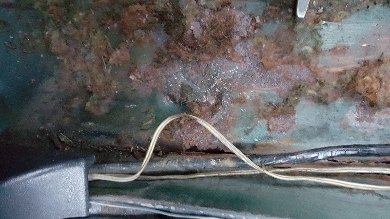

Bonjour à tous, je voudrais avoir des réponses de votre part concernant un souci de corrosion sur le plancher avant. Apres avoir demonté la moquette et les insonorisants, le mastic entre la caisse et le plancher s'est enlevé et j'ai de la corrosion. Est ce que pour vous s'est réparable ? :roll: :roll:
merci pour vos lumieres :)

bonjour , absolument tout se répare! en fonction des dégâts tout est une question de budget avant de s'alarmer envoie nous d'avantage de photos pour pouvoir juger.
sur ma 205 d turbo qui est globalement saine avec 385000 km et 11 saisons d'hiver en stations . dans cette zone il a fallu reprendre la tole ou il y a les encrage de berceau et refaire une longe de tole a l'angle jouxtant le bas de caisse. En dehors de cette zone plus grave doubler une chapelle d'amortisseur qui était fissurée et changer la tole allant de sous le phare a la batterie , et enfin remplacer la tole de phare passager . hormis cela je n'ai ni rouille sous les sieges arriere ni meme aux ailes ni a la traverse ni au plancher de coffre. donc pas d'affolement , tout se répare il y a des carrossier motivé pour ça . moralité néamoins depuis cette époque je garde le maximum d'élément de caisse non demontable de 205 et cela a deja fait des heureux et en fera de plus en plus , enfin je le souahite dans le sens prendre soin de sa voiture et non subir financiermement son cancer

bonsoir voici des photos de la corrosion :bien: merci pour vos retours et vos conseils. ::d. Sur le plancher il y a de la corrosion superficielle mais bon ce n'est pas grave. Il y a juste le plancher conducteur ou il y a de la corrosion sperficielle et perforante. Merci pour votre expertise. :D :bien:

Si c'est perforant a certains endroit, tu auras pas d'autres choix, que de découpé et de soudé.
Sinon, pour la partie non perforante, décapage a la brosse métallique sur perceuse, antirouille RUSTOL CIP, Primaire minuim et peinture. :wink:

Encore faut t'il pour la partie non perforante qu'il reste encore un peu de matière, car la c'est mal barré :suspect:

Oui. Ca a l'air tellement pourri que je récupérerais un morceau de plancher sur une donneuse et le greffé sur la tienne.

Merci à tous pour vos retours. Je vais me renseigner et de trouver une personne qui peut me souder un bout de plancher sain. :oops:

Cela semble un peu avancé ...
mais deja il faut y voir plus clair pour cela enlever le mastic a l'angle et applique du cataliseur de rouille brosser les résidus proprement et voir se qu'il reste l'angle peut etre completé avec de la colle a pare brise et de la résine poura venir completer la tole en rigidité... pas de soudure pas de détrempage pas de rouille plus loin ...
