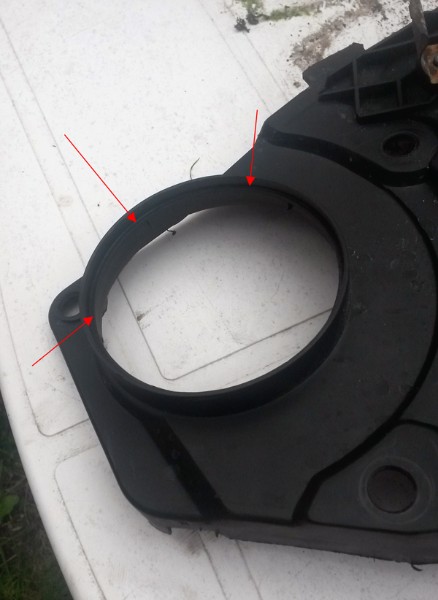

Le couinement est revenu et semble toujours venir de la distribution...
Le dernier message que j'ai posté sur ce sujet était complètement con après réflexion. J'expliquais que le bruit venait du cache de distribution neuf qui avait été grignoté par la poulie du villebrequin. Hors quelques messages plus haut, je revois une vidéo en ligne que j'avais mis ou le couinement était présent, sans courroie d'alternateur et sans cache de distribution.
J'avais rechangé la distribution avec JPB en juillet dernier et le bruit avait disparu. Son conseil, revérifier la tension de la courroie après 800km, chose que j'ai fait sans vraiment savoir au final ce qu'est une courroie bien "tendue".
Une année est passée et revoilà ce couinement comme sur la vidéo précédente.
Dois je revérifier la tension de la courroie ? resserrer ? Il me semble que JPB m'avait dit qu'on ne touchait pas à la tension d'une courroie, une fois celle ci tendue après un certain temps.
