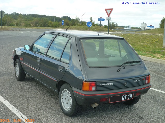

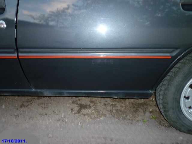

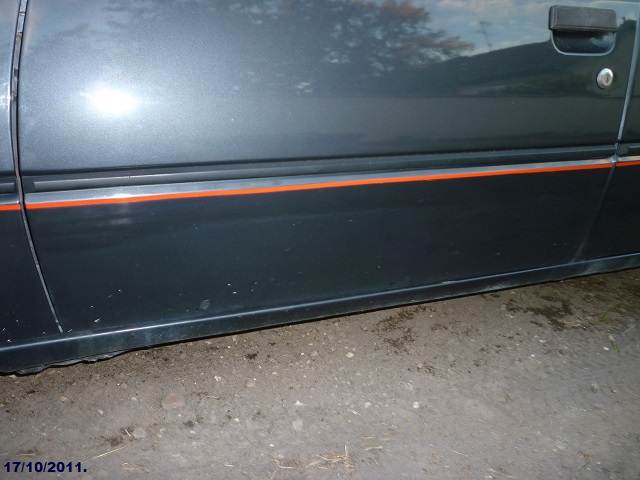

A défaut on peut utiliser du filet adhésif simple ou double,vendu en centre auto .
Cela existe en 3/6/9/et 12 mm et différents coloris dont ceux que tu recherches.
C'est la solution que j'ai adopté sur ma GT . :wink:
C'est ce truc là :
Une fois posé cela donne ça :
C'est fabriqué par la société Cadox :
http://www.cadox.com

Par contre sur la tienne je trouve que ça donne pas mal en rouge. Est-ce que tes liserets de pare-chocs sont aussi rouge? Gris foncé+liserets rouges ça claque!
Allé bonne journée.
Re: couleur de liserets Dturbo
En inscrivant le numéro du département dans la case correspondante du lien ci-après :
tu obtiendras la listes des points de vente de ce produit dans ton secteur.
Quant à moi je l'ai acheté chez Norauto Vierzon.
C'est dans la fourchette 4/10 euros le rouleau de 10 mètres suivant la largeur du ruban .
Concernant ta Deuxième question ,les joncs des pare-chocs sont chromés d'origine sur ma GT et repeint en rouge pour un meilleur rendu avec les logos GT et liserés rouge et non pour en faire une fausse GTI. :wink:
Cela donne ça :

Mais dis-moi c'est qu'elle est charmante ta petite GT... Franchement, j'aime :bien:
Comme dis j'ai fais la même chose avec les liserets car sur du blanc Meije avec des pare-chocs bien noirs le petit trait rouge ressort super bien.
Dans moins de 2 mois je m'offre une Dturbo avec 137 000km en gris Magnum, inutile de préciser que les liserets vont passer au rouge surtout quand je vois que sur ta GT gris foncé ça donne un super résultat.
Bonne soirée.
