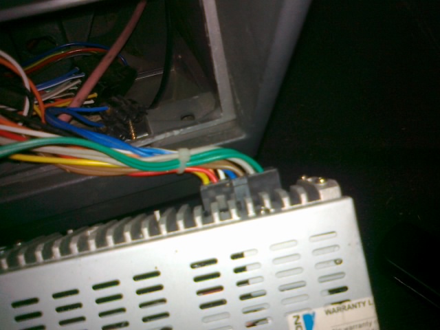

Pour le poste :
Les branchements sont faits, y compris le jaune + permanent.
J'ai plus qu'à changer de batterie, ou alors m'en foutre
-> http://youtu.be/d94neMYCsYo
Pour le poste :
