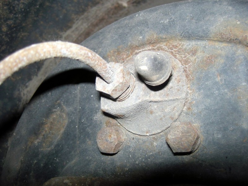

Sinon il existe 2 types de montage :
Girling et Bendix.
On les reconnait comme ça :
L'un à la fixation des flexibles ovale et l'autre ronde.
Bien en tenir compte lors de la commande des pièces de rechange.

Merci pour vos photos et liens, je suis allé voir la fiche pratique, ça n'a pas l'air tellement sorcier et je peux me procurer tous les outils.
Par ailleurs, j'ai regardé tout l'historique des factures d'entretien de ma titine depuis 89, je n'ai pas vu une seule trace de changement de freins arrière...ça a probablement du être fait mais ça m'encourage à les changer.
J'ai été voir sur la mienne, ça ressemble à du Bendix, n'est-ce pas?

C'est bien du Bendix.
