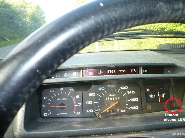

Sur le chemin le voyant rouge s’allumait par accoups (voyant situé en bas de la jauge d’essence)
Ce qui est bizard c’est que cette sonde est neuve elle avait justement été changée par l’ancien proprio pour ce même problème. Une idée d’où ça peut venir ?

Ce témoin là :
Témoin niveau bas du liquide de refroidissement.

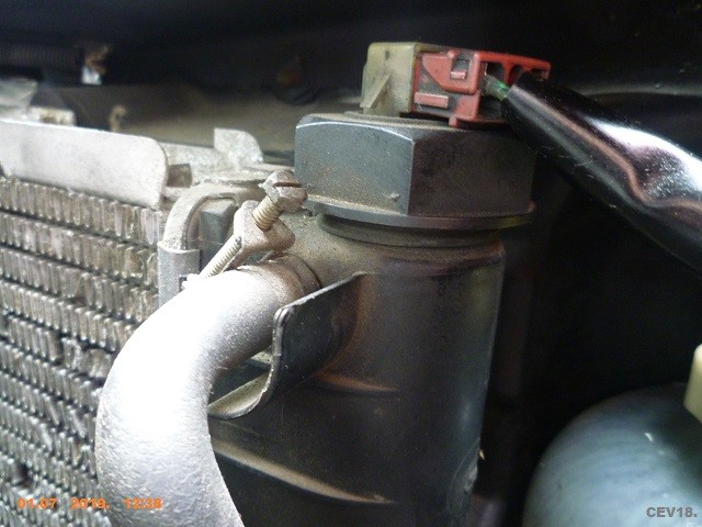

Il indique le niveau bas du liquide de refroidissement et se trouve à l'intérieur du radiateur :
Capteur de niveau bas du liquide de refroidissement.

Oui c’est bien ce voyant.
Bizarre la sonde que j’ai débranchée pour pouvoir démarrée est celle du thermostat.
Ceci dit le circuit d’eau a été vidangé pour la distrib. J’ai bien du LDR dans le bocal donc bizarre que le niveau bas s’eclaire…
