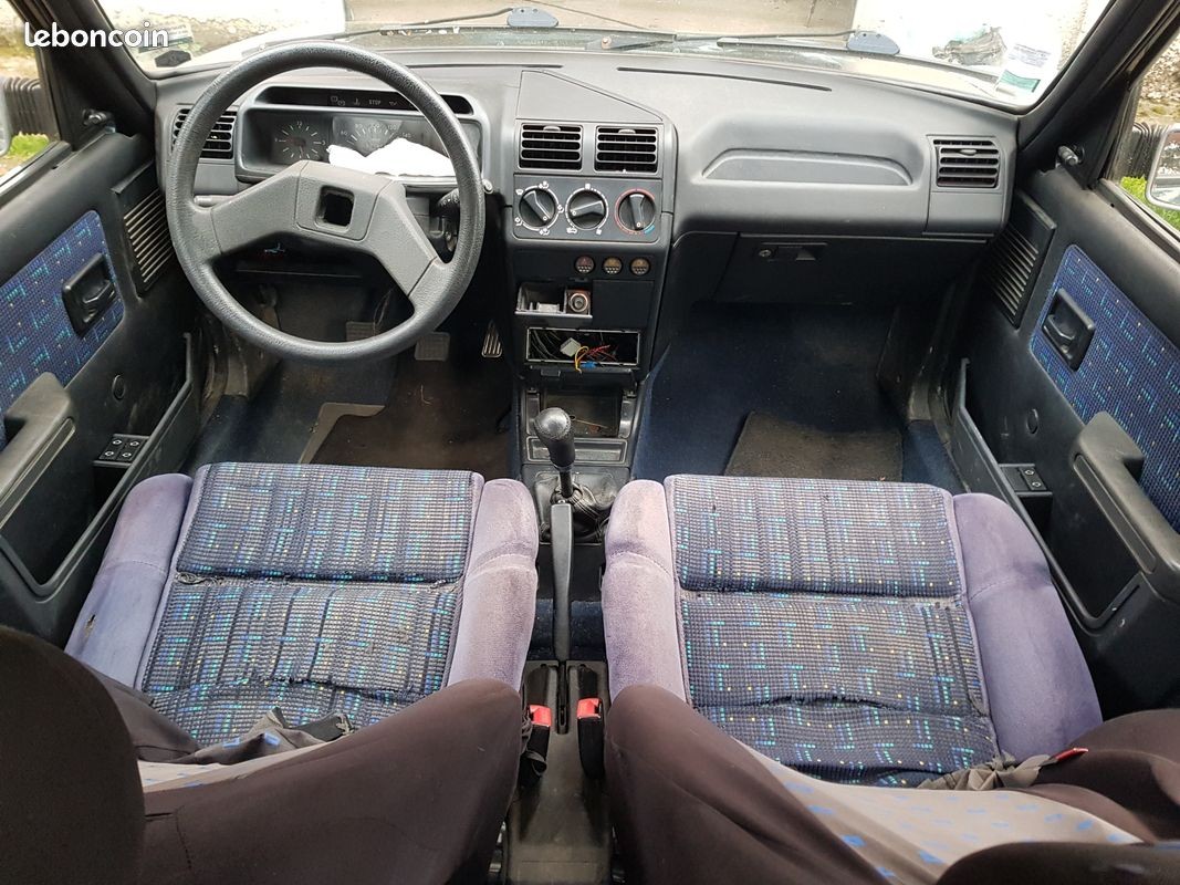

Wow ! Déjà merci pour vos réponses détaillées !
Je vois déjà un peu mieux ce à quoi il va falloir que je fasse attention sur les voitures que je regarde. Je pense me faire un petit check up des choses à vérifier sur la voiture que j'aurais choisie, surtout au niveau de la carroserie et des petits problèmes communs aux moteurs. Et merci à toi princesse pour les nombreux détails, c'est super intéressant de lire tout ça ! Merci aussi à toi tinou, je comprends un peu mieux tout ce bazar qu'était les moteurs essence !
Par ailleurs je pense plutôt partir sur une version avec le moteur turbo diesel car faisant de l'autoroute quotidiennement, je voudrais garder l'agrément d'un moteur diesel. Mais je ne doute pas que d'ici un an ou deux je craques pour une version essence pour le we haha !
J'ai commencé mes recherches sur LBC, Et j'ai trouvé qq annonces qui semblent correspondre à la 205 que je voudrais, je vous transmets les liens:
1. https://www.leboncoin.fr/voitures/1771425429.htm/
2. https://www.leboncoin.fr/voitures/1775759575.htm/
3. https://www.leboncoin.fr/voitures/1751976111.htm/
4. https://www.leboncoin.fr/voitures/1774551564.htm/
5. https://www.leboncoin.fr/voitures/1774551564.htm/
Les 3 premières me semblent être les plus intéressantes, mais j'attends vos avis ! Sinon si vous trouvez des annonces qui pourraient m'intéresser, n'hésitez pas !

Franchement celle à 1500 avec une PI neuve vaut vraiment le coup, surtout en finition sacré numéro elle va être top.
L'étiquette et l'intérieur se changent au pire si tu veux vraiment l'intérieur de TurboD marron !

Elle semble avoir quelques bricoles :
_ 1 clignotant cassé
_ Les joints de vitres sont très rétractés : signe qu'elle a beaucoup dormi dehors donc soumise à l'humidité.
_ une bosse sur le hayon
Jusque la, rien de bien méchant.
Par contre la banquette arrière semble très très humide... il faudra être très vigilent à l'absence de rouille (ou de retouche de peinture faites à l'arrache) sous la banquette arrière.
Il manque quelques vues sur la voiture, notamment l'avant du véhicule.
De ce qu'on en voit, l'aspect extérieur semble plutôt bon, l’intérieur a l'air en bon état également.
