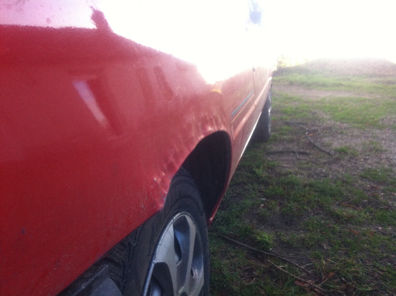

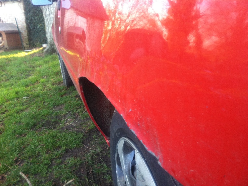

la vue extérieur

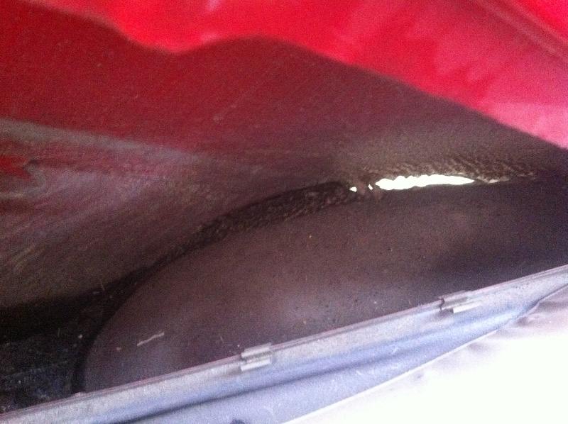

et celle de l'intérieur
voila pour les photos :wink:

Juste pour dire que la carrosserie c'est un vrai métier qui demande beaucoup de pratique et d'expérience.
Si tu demandes ce qu'il faut acheter comme poste c'est qu’apparemment tu n'es pas de la partie. Tu risques donc d'être déçu du résultat.
Je ne sais pas ce qui est arrivé à ta voiture mais ce que montrent les photos peut peut-être se refaire sans tout découper, avec des outils adaptés et des produits pour la finition.
Je suis pas carrossier, mais cela me semble être du bon sens.
Attendons d'autres avis.

pour la petite histoire l'ancien proprio a voulu mettre des jante de 17pouces et je pense rabaissé l'essieu mais c'est aperçu que ça passait pas. Pour le reste, les photos parlent d'elle-mêmes :wink:

Pour le trou dans ton passage de roue, vu que ce n'est pas visible, tu pourrait éventuellement souder une tole :).
Sinon pour le profil tout cabossé, tu trouve sur certains site des kits marteau/tas de carrossier.
Ça reste du bas de gamme, mais ça devrait le faire :)

C'est effectivement réparable sans forcément changer l'aile, qui représente un boulot important en carrosserie. Redressage et jointage de la doublure, puis mastic, apprêt et peinture !
Concernant le poste à souder, un bon MIG est l'idéal, mais ça coûte très cher pour avoir quelque chose de top !

Je dirais taper sur les bords d'aile avec du matos de carrossier, soudure, aplanir au mieux, mastic, apprêt et peinture!
