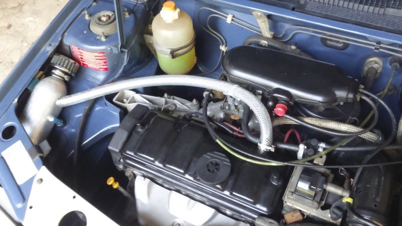

Moi j'ai fait le mien entièrement grâce a de la récup .
Après 300 km même pas de trace d'huile dans le tuyau et sa monte pas en pression .
Sa fait plaisir de pouvoir garder un carbu propre

Une bouteille de diluant en alu, un filtre à air de scooter et un bout de tuyau et hop sa fait un récupérateur .
Pour le caler , une vis dans le support de cric avec un bout de durite un bout de durite sur la clé à roue d'origine .

Je profite du fait qu'on en ai recement parle pour prendre ma pelle et apporter la precison que cette modif est tres utile sur les moteurs essence, car les vapeurs d'huile perturbent la carburation, encrassent le carburateur, et les bougies, mais est 100% inutile sur les moteurs Diesel, qui eux fonctionne deja a l'huile, et qui ne possedent ni bougie, ni carburateur :wink:

Pourtant il y a 2 photos qui montre tres bien l'emplacement possible du systeme, apres, sous un capot de 205 il y a quand meme de la place, juste un peu d'imagination, et voila ... ce qui n'est pas le cas sous les capots des autos modernes, ou il n'y a meme plus la place d'y mettre un porte stylo :gene:
clemsky28 a écrit :Image
nikkogti a écrit :Image

Salut :)
En fait ici c'est l'endroit que j'ai trouvé comme étant le plus simple et le plus logique,seul soucis, la durite frotte sur le capot, j'ai du y mettre un collier fixé par la vis qui tient la coiffe sur le carburateur pour la plaquer et limiter le frottement :?
Venant d'acheter une XTD pour aller au boulot je ferait l'installation et des photos du montage choisi sur XUD :)
Tu me rassure, on a le même souci alors :) mais c'est vrai que je pense aussi que c'est le meilleur endroit.
J'ai tout enlevé, je referais la montage en en mettant la bouteille un peut plus basse et avec ton idée de collier, ça devrait aller mieux :bien:
