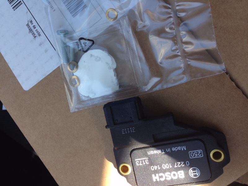

J'ai reçu le module! et oh surprise ils m'ont mis de la pâte avec! nickel!! :bien:
Y'a plus qu'à...en espérant que ce soit plus simple que la bobine...et que j'ai pas 36 trucs à démonter :lol:

Message par amdek »
Super :bien:
T'inquiète, juste un connecteur et 2 vis :) Une fine couche uniforme de pâte et ça roule !

bien nettoyer et dégraisser le support sur l'allumeur sinon ...

Remplacement du module effectué !
Sans problème!
En effet, c'est relativement simple même pour un novice comme moi.
J'ai essayé des petits trajets en coupant le moteur puis en redémarrant et impeccable.
On va voir, les prochains jours comment elle se comporte mais ca me paraît bon.
Je vous remercie de m'avoir aidé. :D
