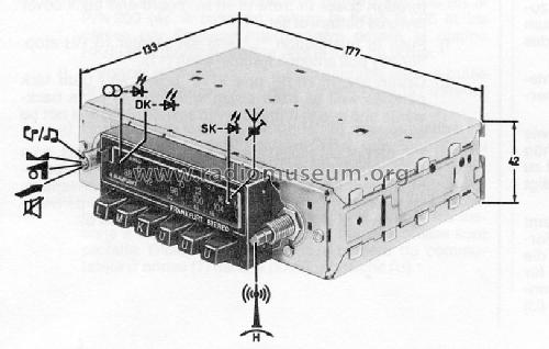

C'est un autoradio vintage fin années 70 début 80.
Je pense qu'il faut enlever démonter les boutons,puis enlever la façade pour avoir accès aux clips les maintenant sur les rails :

D'ailleurs, la façade n'est pas d'origine, donc, c'est comme CEV18 le décrit.
Un coup de google, tu trouves ça :
http://www.radiomuseum.org/r/blaupunkt_ ... per_a.html
