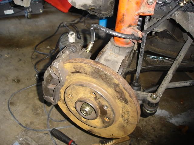

mon frere a une 205XRDT de 92 avec des triangle et il a voulut mettre les disque ventile il a recuperer disques et etrier de gti 1l6 et il peut pas le monter le disque touche la fixation de l'etrier.
help!!!!

Les disques de 1.9 et 1.6 ont pas le même deport, mais le même diamêtre, il doit donc y avoir un mixe disque etriers.
TD a triangles (pas le simple Mc Pherson) = train avant de GTI 1.6, donc si c'est triangles, fuséees, etriers et supports de 1.6, ça ne peux que marcher. Sur un train de 1.6, même les disques de 1.6 se montent avec les etriers de 1.9. Daprès ce que tu decris, ça serait pas les bons disques, je dirais même que tu as surement des disques de 1.9 qui ne se montent qu'avec des portes moyeux de 1.9.

Pour repondre a 205 gld j'ai fait la modif sur ma 205 D turbo et bien il faut des disques de 1.9 et non de 1.6 car ceux de 1.9 on moins de deport que ceux de 1.6 et la sa passe san toucher la fixations de l'etrier de plus tu peux les monter avec les etrier de 1.6 sans probleme comme sur la photo ci dessous compare la a tes disques de 1.6 tu verra la difference de deport.
A+.

Bien, j'ai apris un truc ce soir, Steaki ! J'étais parsuadé que les Dturbo avaient des trains complets de GTI 1,6.
Donc une info de plus, j'ai un train de 1,6 avec des etriers de 1,9, c'est aussi un montage direct, peut être pas avec les jantes en tole ? Moi, j'ai des 1,9

En tout cas meme si d'apres peugeot ce sonr des disque de 1l6 moi j'en suis sur et c'est ce que j'ai pour le moment ce sont ceux de 1l9 et j'ai meme cher moi des fusée de 1l6 il y a qu'a voir la difference de deport mais ce ne sont pas les memes fusée que les 1l9 car les canelures des cardans des 1l9 sont differentes sa se remarque aux ecrous 32 pour la td et 35 pour le 1l9 .
Voila mais si ceux de 1l6 passe pas et que sa touche aux fixations de l'etrier essayer ceux de 1l9 vous verez bien .
