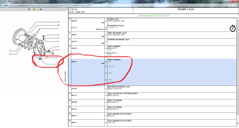

Ne serait-ce pas le joint n°4 ? :grattetete:

si si c'est bien celui-là
mais je ne le trouve que sur séries 04...
si qq a un autre plan pour le trouver, je suis preneur.

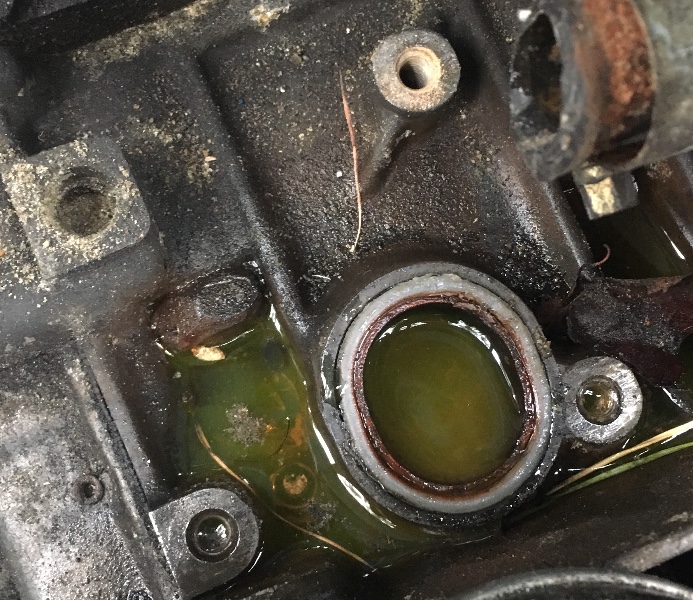

Même soucis pour moi... je cherche le joint 120811 pour le xy8.
J’ai un joint rond standard de 31mm mais qui semble légèrement plus épais et ne tient pas en place seul dans l’emplacement prévu.
Résultat après changement de pompe ... fuite!
Trouvé sur série 104 mais ça devient « prix collector »!
