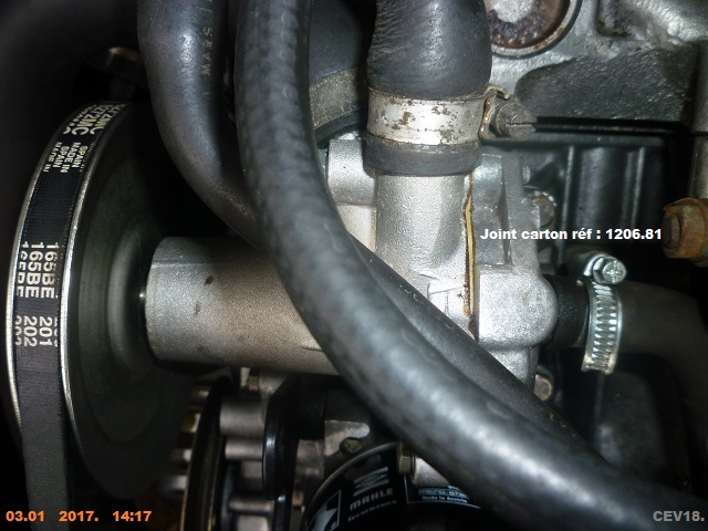

Référence 1307.69, ça m'a l'air coton pour en trouvé une en neuf, plus dispo depuis un bail chez Peugeot...
Pour le joint de pompe, référence 1206.81, tu le trouve sur Ebay :)

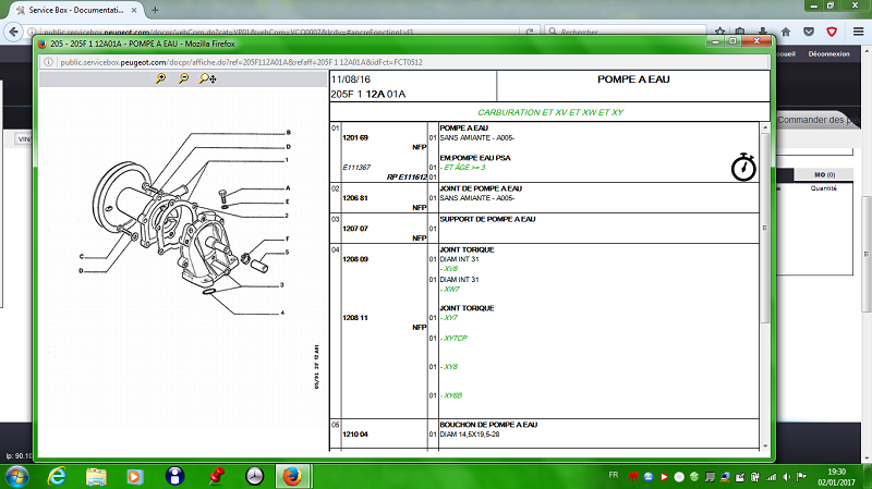

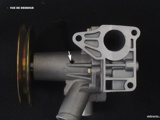

Sur service box le joint du support de pompe à eau n'est pas mentionné . :suspect:
Seulement le joint torique référence 1208.09 ou 1208.11 , selon la motorisation et celui situé entre ladite pompe et son support référence 1206.81.

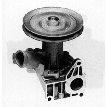

:voyons: Je pense que c'est celui qui se monte là que tu recherches ? :
Pompe à eau avec son support.

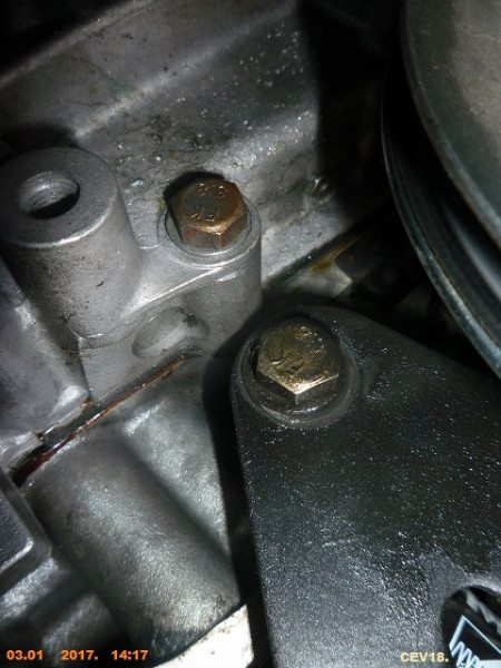

je cherche en fait le joint qui est entre le support et le bloc moteur
c'est celui dont tu me parles?
Re: Durite de pompe à eau

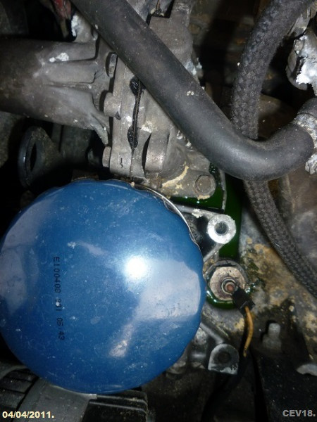

Oui celui qui va en dessous :
J'ai regardé sur la mienne mais je ne l'aperçois pas ,ou alors il est très fin avec un ajout de pâte à joint :grattetete:

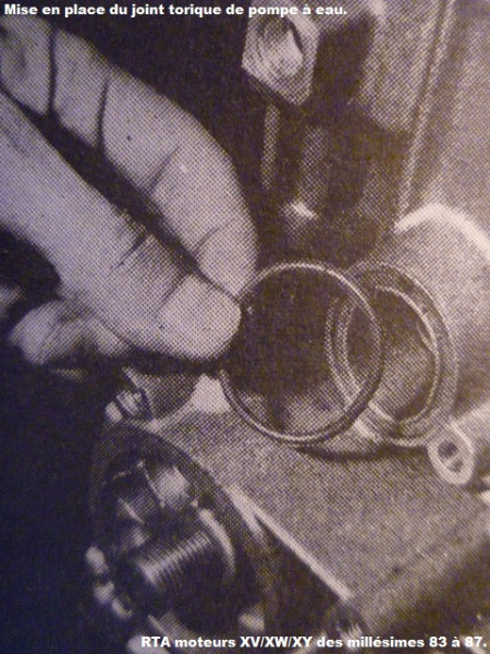

c'est en fait le joint torique (noté 4 sur le shéma de la pompe) qu'il me faut
à priori référence 1206.00
Lors du remplacement de la pompe , il ne faut pas oublier de le changer celui -là : :wink:
Sinon ça fuit : :roll:
Bonne soirée. :)
