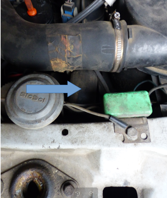

j'ai une de mes durite de refroidissement bien craquelée ; j'ai peur qu'elle perce bientôt et je veux la remplacer. La voici en photo :
J'hésite entre les références suivantes :
Peugeot 134370
https://www.oscaro.com/durite-de-radiat ... 4905-475-p
et celle-ci :
Peugeot 135195 :
https://lechticomptoir.fr/1855857-Durit ... 205-diesel
Je pense que c'est plutôt la 134370 : quelqu'un pourrait-il me confirmer ?
Merci par avance pour votre aide.

C'est pour ta color line de 92?
Filtre à gasoil sur le boîtier thermostatique ou pas?
205 SR de 1989 - 251200kms
Messages : 5766
Re: durite refroidissement : quel référence ?
1343.70 jusqu'à mai 92 (filtre à gasoil avec pompe intégrée)
1343.j7 après (filtre à gasoil sur le boitier thermostatique, cuve plastique avec couvercle à 4 vis)
https://205.yo.fr/FR/205N/1/13E86A.HTM

oui, 1l8 D de 1992 avec le filtre à gazole à 4 vis.
Donc, c'est 1343.j7 comme référence.
Merci beaucoup pour les infos :bien:
